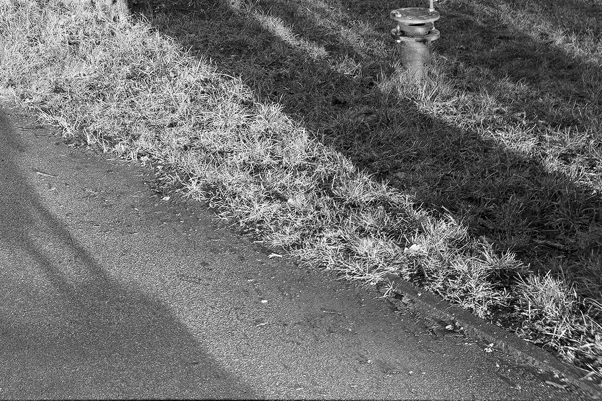

СообщениеДобавлено: 02 фев 2023, 15:38  Заголовок сообщения:
Сообщения: 4301
69 нету, есть 66 икон с новар.
Да, ниже ф8 края менее резкие, чем центр. Свечения особого не заметил.
Комментарий к файлу: сквозь облачность, солце в кадре, кроп угла.
001941650007 cr.jpg [ 688.99 КБ | Просмотров: 15134 ]
Комментарий к файлу: Кроп угла, солнце слева, с блендой и желтым фильтром. HP5@800. Наверное 200Ф11
001941650001 cr.jpg [ 692.66 КБ | Просмотров: 15134 ]
Комментарий к файлу: Кроп угла,это без солнца. HP5@800 Наверное 100 Ф 5,6
001908760009 cr.jpg [ 641.42 КБ | Просмотров: 15134 ]
Комментарий к файлу: тоже кроп угла, тоже 100Ф11
001908760008 cr.jpg [ 625.78 КБ | Просмотров: 15134 ]
Комментарий к файлу: кроп
001908760007 cr.jpg [ 788.99 КБ | Просмотров: 15134 ]
Комментарий к файлу: наверное 100-ф11. HP5@800
001908760007 ed.jpg [ 568.68 КБ | Просмотров: 15134 ]
