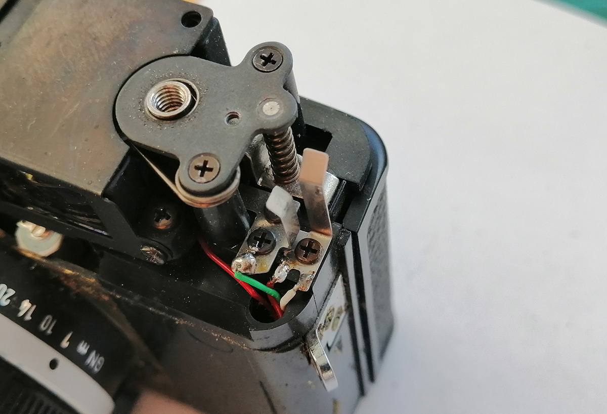

Есть такая камера.
Отгнил провод, разобрал поменял на другой.
При ремонте снимал пластину к которой крепиться горячий башмак.
Так вот поставил я эту пластину после ремонта, а вспышка не работает. Под этой пластиной ее конструкция продолжается в виде коромысла, которое подцепляет рычаг, который в свою очередь закрывает символ "ВСПЫШКА" в видоискателе.
Установить эту пластину так, чтобы индикация нормально работала не получается. Конструкция того рычажка, что закрывает символ "вспышка" сопливая.
Но тут я думаю без разницы на индикацию, мне важно чтоб работала вспышка.
Не могу найти связь между правильной установкой этой пластиной и ее коромыслом и работой вспышки. Причем пластина вообще имеет только одно возможное положение.
Ни кто не сталкивался это конструкцией подключения вспышки? в чем может быть причина ее неработы?

проверьте наличие контакта с боковым гнездом для вспышки. под крышкой.
рычаг воздействует на индикацию установленной вспышки. а еще замыккает контакт,
расположенный за объективом. если передняя панель снималась, то мог привод контакта разъединиться.
IMG_20211210_140548.jpg [ 260.1 КБ | Просмотров: 2495 ]
