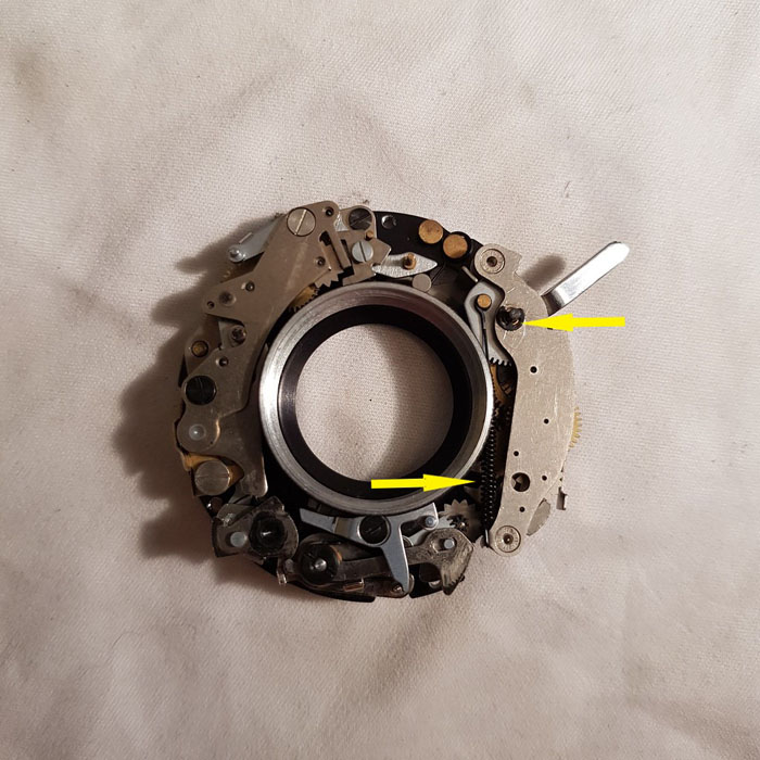

Собственно, достался мне нерабочий аппаратик. Не работает затвор, вскрыл, оказалось лепестки залипли, покупал их в бензинчике, но затвор не заработал. Подозреваю, что виноват механизм автоспуска (прочитал где-то что он иногда клинит), а как снять не понимаю. Помогите!
Изображение20190821_233020 by Никита Абраменко, on Flickr
Изображение20190821_233029 by Никита Абраменко, on Flickr

нужно снять стопорную шайбу и повернуть винт.

не за что! странно конечно. чтобы разобрать объектив до представленного состояния, нужно пройти не один этап разборки.
включая этап работы с паяльником. а снятие автоспуска вызвало проблему... :)

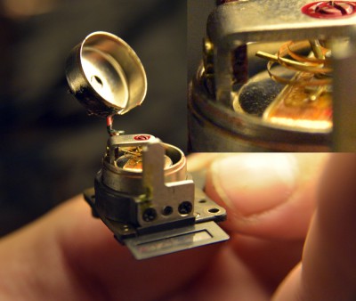

раз уж здесь говорим про ремонт, опишу интересный дефект в QL17 )
при отключении экспонометра или при закрытии датчика его стрелка не уходила туда, где ей положено было быть - в зону предупреждающую о недоэкспонировании.
через раз застревала на отметке диафрагмы 2.8
в автоматическом режиме это влияет на работу блокировки. проблема оказалась скрыта в гальванометре.
один виток спирали зацепился за некий штырь ( точно не скажу. возможно это балансир)
было скорректировано положениек балансира, виток заправлен на свое место.
1.jpg [ 284.51 КБ | Просмотров: 11071 ]
