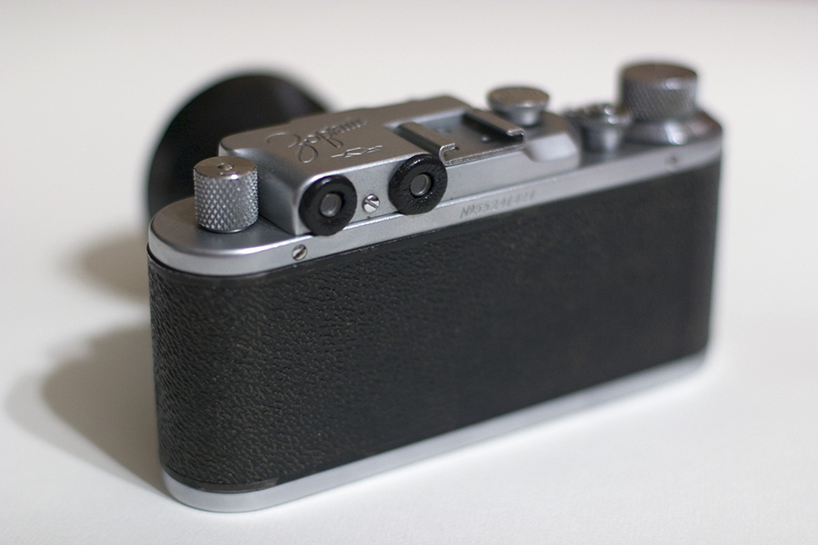

Решил проблему следующим образом:
Из нат. кожи вырубаются шайбы подходящего размера (лучше сразу сделать штук 5-6) и бросаются на сковородку замшей вниз. Как только они начинают заворачиваться снимаем. Приклеиваем клеем момент.
Выглядит кактотак:
Осталось купить новые очки :lol:

я брал сантехническую прокладку-резинку колечко подходящую по диаметру и моментом ее. но отваливается со временем

Я сам очкарик-дальномерщик. Что только не придумывал, в виде наглазника для Зорких и ФЭДов... Лучшее решение- поиск хорошего слесаря на предприятии и изготовление нового оккуляра видоискателя с "канавкой" под наглазник, но это не так просто сделать. Из подручных способов- идеально подходят и стильно выглядят (как "родные") миниатюрные резиновые покрышечки от колесиков маленьких детских машинок масштаба 1:32 или около того. Но они постоянно теряются, так как всё рвно сидят на "родных" оккулярах непрочно. Нужно иметь такие в запасе всегда. Что же до царапания очков, то очки из стекла у меня не царапаются оккулярами советских дальномерок. Пластиковые стёкла конечно поцарапаются. У очковых стёкол (из оптического стекла) твёрдость около 62-64 ед. по шкале Рокуэлла, а у незакалённой стали оправы оккуляра видоискателя дай бог 24 ед. будет. Так что в стеклянных очках можно смело снимать- проблем не должно быть никаких.
