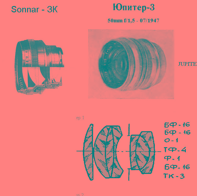

Вопрос к QUAsit, как по серийному номеру Юпитера-3 идентифецировать из немецкого он стекла или из отечественного?
Воопрос к сообществу - возможно ли линзоблок Zeiss Sonnar 50/1.5 переставит на Ю-3?
P.S. Так и не нашел на форуме ответ. :D

Посмотрим чаво на это скажет каталог про 1200 фотиков из СССР.
А вообще в теории* немецкое стекло было до 55го года. На практике - разницы не так чтобы есть.
* узловая точка, указанная на сайте КМЗ: В 1954 году в связи с исчерпанием запасов трофейного оптического стекла 2), был пересчитан под отечественное. Одновременно с этим была немного изменена конструкция оправы, в частности -- переделано кольцо установки диафрагмы. Серийный выпуск измененной версии начался с 1955 года.

godsic666 писал(а):
Вопрос к сообществу - возможно ли линзоблок Zeiss Sonnar 50/1.5 переставит на Ю-3?
Ответ чёткий и однозначный:
ДА.
СообщениеДобавлено: 22 окт 2009, 15:09  Заголовок сообщения: Серийный номер Юпитера-3
Зарегистрирован: 30 дек 2007, 22:57
Сообщения: 1572
Откуда: Kiev
Nicolas писал(а):
ДА.
Зачем?
У КМЗ-шного диафрагма лучше?
Проявил себя? Закрепи!
СообщениеДобавлено: 22 окт 2009, 16:10  Заголовок сообщения: (no subject)
Сообщения: 5258
Ээээ... :oops:
Я, может, чего-то не понял - я думал, переставить блок линз вместе с диафрагмой в оправу (червячную или контаксовскую) от Ю-3?!
Если же речь о перестановке отдельных линз в в тубус оптического блока Ю-3, то это бессмысленно: даже если диаметры линз одинаковы, толщины и промежутки были пересчитаны, и такой монстр окажется крайне низкого оптического качества из-за нарушения оптической коррекции. :roll:
СообщениеДобавлено: 23 окт 2009, 12:15  Заголовок сообщения: Серийный номер Юпитера-3
Сообщения: 1634
Nicolas писал(а):
ДА.
Вы в этом уверены? Оптические блоки от резьбовых объективов и от объективов на Киев не взаимозаменяемы. И ещё, к слову, я не разу не видел резьбового Юпитер-3 с немецкими блоками.
Может, конечно, меня память подводит - ноя в своё время напереставлялся зоннаров, ЗК и Ю-3 из оправы в оправу... И как бы - совсем недавно заменял зоннар на блоки от Ю-3 в контаксовской оправе :oops: Неужто из трёх блоков Ю-3 все были именно от киева... :shock:
Дык... :oops: Эта... :oops: Я вообще НИКОГДА не видел ЮПИТЕРов-3 с НЕМЕЦКИМИ блоками. По моим сведениям, юпитерами они стали после пересчёта. А до этого именовались ЗК. Коллеги!!! Ну сколько ж повторять, что у Ю-3 и зоннар-ЗК РАЗНЫЕ !!!

кузя писал(а):
добрый вечер, давно интересовал такой вопрос: почему ф/о юпитер-9, 11 существовали в зеркальном варианте, а юпитер-3, 8 нет?
Потому что для триплетов и производных триплетов, каковыми являются Зоннары выполняется общее правило: задний отрезок объектива = ~половина фокусного расстояния.
Очевидно, что зоннары-полтосы будут идеть задний отрезок в районе 25-28 миллиметров. А более короткофокусные зоннары типа Rollei Sonnar 40/2.8 или раннего Биогона (Юпитер-12) - еще короче.
Единственное исключение из правила про нереальность зоннаров-полтосов на зеркалках - Takumar 58mm f/2.0 который Зоннар, но ставился на зеркальные камеры.
