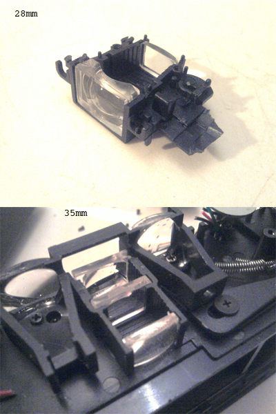

Было бы здорово так научиться и для 35мм видеть... понимаю, что это только с опытом... пока буду поправку давать, к тому что вижу на 50мм + 1/2кадра с каждой стороны...
P.S. вот раскурочил пару мыльниц, может из этого что-то сделаю :) ато 5т.р. за фохтлендеровские видики совсем не хочется отдавать.

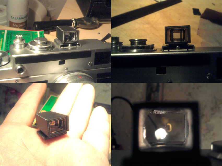

Вот собственно изготовил...
Видоискатель получился очень компактный и просто превоcходный - очень светлый (там линзы еще просветленные с зеркальным золотистым напылением) и светящимися рамками.
Донором была старая немецкая автофокусная мыльница Soligor.

Ну воообще - отлично ! Только покрасить бы его аккуратно в серебристый цвет и он будет частью камеры ;-)
Сделаем Дальномер лучше !!!
СообщениеДобавлено: 16 дек 2010, 00:24  Заголовок сообщения: (no subject)
Зарегистрирован: 14 май 2010, 23:17
Сообщения: 514
Откуда: Казань
Спасибо за идею!
Скорее всего так и сделаю.
