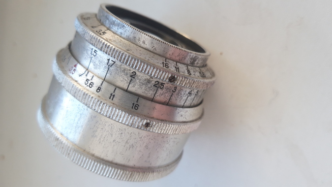

Доброго времени суток.
Подскажите, каким методом и чем, можно очистить окислы на алюминиевом корпусе объектива?Например,если полностью его разобрать для удобства чистки.
20240330_175857(1).jpg [ 111.3 КБ | Просмотров: 7881 ]

В зависимости от злобности окислов - абразивной стирательной резинкой, шкуркой (от 1000 и далее крупнее), в самых тяжелых случаях - вот так (в мелком песке):

Подсмотрел это давно у кого-то в ЖЖ, сейчас попробовал искать - ничего уже нет. (Да, и главное - это только на улице можно, песок летит во все стороны!!!)
Что еще хорошо - кромки не заваливаются, как при обработке шкуркой

Чищу стирательной резинкой, в которой немного абразива. Но, это для гладких поверхностей. Хотя, резинки надо проверять на крупность абразива, чтобы не наделать царапин. Глубокие пазы и противоскользящую накатку на объективах чистить труднее, поскольку в них засохшие лак, жир с рук и грязь. Для них пользуюсь зубной щёткой с жёстким ворсом, постриженным до длины ворсинок 2-3мм с зубной пастой предварительно размягчив налёт бензином "Галоша".

Чистил так:
- объектив разбирается (в простых случаях можно и не разбирать);
- берётся полоска мелкой шкурки, капается масло, оборачивается деталь оправы и проворачивается несколько оборотов без изменения направления вращения.
"Шкурить" до нужной кондиции.
При удачном подборе шкурки получается поверхность, похожая на исходную - "из-под резца".
Так хорошо чистятся гладкие цилиндрические поверхности, а при неком навыке и конические.
Если всё делать без фанатизма, то и надписи совсем не портятся.
