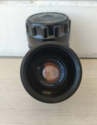

Подскажите для каких целей в СССР продавались линзоблоки без переходной оправы?Куда его можно использовать?

СообщениеДобавлено: 04 июн 2023, 16:14  Заголовок сообщения:
Сообщения: 1182
Они не продавались, а шли в комплекте в устройствах просмотра микрофишей https://ru.wikipedia.org/wiki/%D0%9C%D0%B8%D0%BA%D1%80%D0%BE%D1%84%D0%B8%D1%88%D0%B0
В принципе можно использовать для ремонта обычных Ю-12, но есть вероятность несовпадения рабочих отрезков и пр. Сейчас - не знаю, а еще несколько лет назад у нас в Питере можно было купить за смешные деньги 100-300р

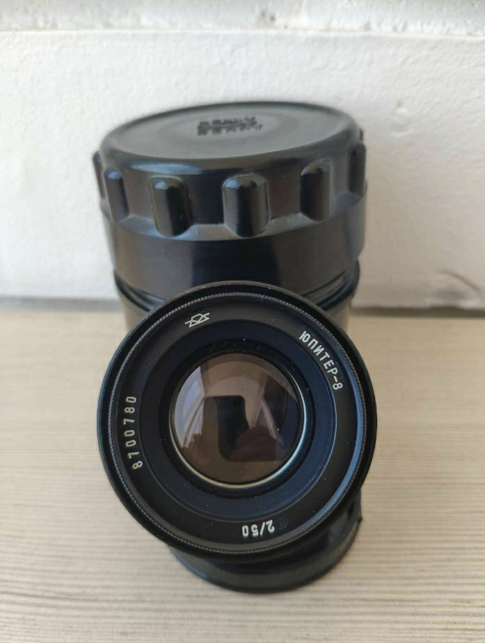

СообщениеДобавлено: 04 июн 2023, 16:34  Заголовок сообщения:
Сообщения: 23693
не знаю, как Ю-12, но от Ю-8 я купил линзоблок и поставил стёкла в старый корпус вместо поцарапанных - отлично совпало всё
как раз кажется за 300 р. и брал)
СообщениеДобавлено: 04 июн 2023, 17:39  Заголовок сообщения:
Сообщения: 1182
...отлично совпало всё
Я поэтому и написал - есть вероятность. Все-таки требования к нормальному фото-объективу и объективу для проецирования текста на экран немного разные :)

СообщениеДобавлено: 04 июн 2023, 17:59  Заголовок сообщения:
Сообщения: 23693
Да кто его знает. Надо смотреть вблизи. Тут есть ещё одна сложность - Ю-12 труднее разобрать на отдельные линзы. В Ю-8 я сделал просто: старые линзы убрал и заменил на новые. Все рабочие отрезки при этом остались без изменений. Ю-12 таким макаром ремонтировать не пробовал.
СообщениеДобавлено: 04 июн 2023, 18:08  Заголовок сообщения:
Сообщения: 119
Вот такой у ва был?
Screenshot_20230604-220709.jpg [ 312.52 КБ | Просмотров: 8311 ]
СообщениеДобавлено: 04 июн 2023, 18:10  Заголовок сообщения:
Сообщения: 23693
Да, что-то вроде. Ю-8 белый, а линзоблок чёрный.

СообщениеДобавлено: 05 июн 2023, 07:11  Заголовок сообщения:
Сообщения: 16628
Кажется, это искусственный интеллект вопросы задаёт :)
СообщениеДобавлено: 05 июн 2023, 07:14  Заголовок сообщения:
Сообщения: 16628
Я как то использовал эти линзоблоки при ремонте, но всегда требовалась юстировка. Можно даже менять только один задний компонент, но объективы должны быть близкие по году выпуска иначе может получиться так, что и сделать стандартный рабочий отрезок на таком объективе не получится.
Вообще юстировку и величину рабочего отрезка нужно проверять на всем и всегда.
