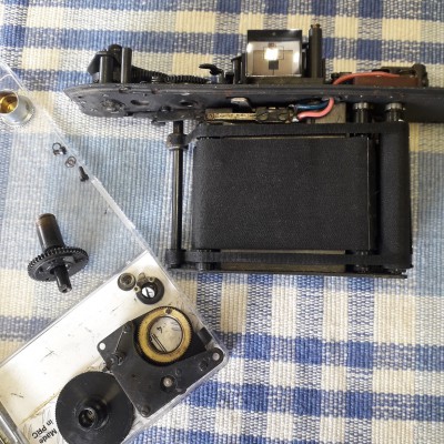

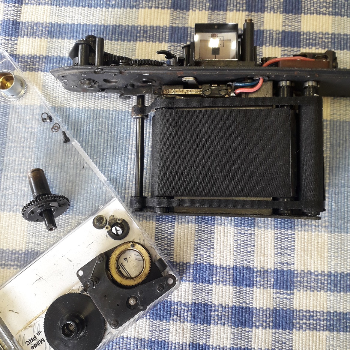

"С понедельника возьмусь". Появилось, наконец, свободное время приняться за своего нового "Друга". Бензиновая баня оказалась полумерой, поэтому, как и советует наш дорогой и очень уважаемый Товарищ Михельсон, только полная разборка и соскребание грязи с применением грубой физической силы может вернуть жизнь нашим железным подопечным. В чём я полностью согласен. Плюс к этому, оказалась косо приклеенной вторая штора. При взводе затвора тесьма сходила вбок с направляющих роликов где-то на 1,5 мм. Отрывать и переклеивать заново ничего не стал, приклеил на барабан "портянку" - теперь всё "в ажуре". Тесьма ходит как по рельсам.

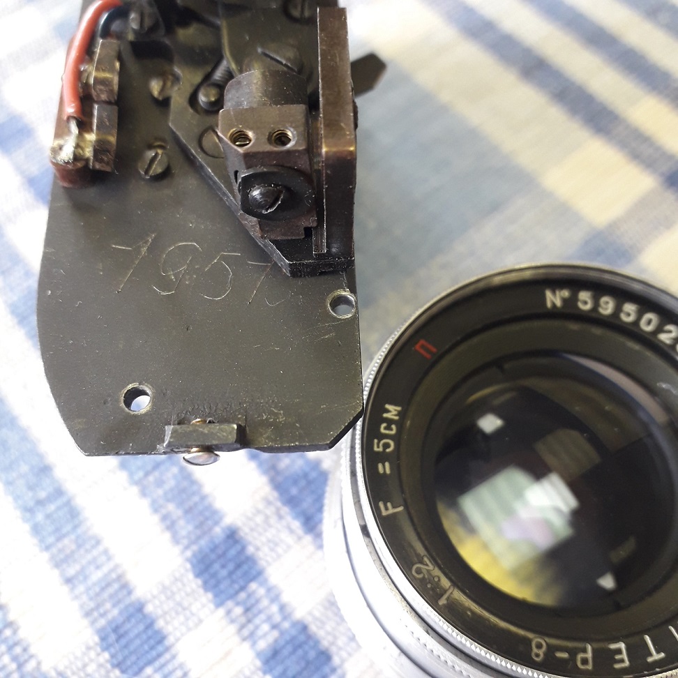

Вопрос к знатокам истории КМЗ. ZENITcamera пишет, что "Друг" выпускался в 1960-62 годах. Имею вот такие артефакты, указывающие на более раннее его происхождение. Какие будут мнения по этому поводу?

друг2.jpg [ 249.05 КБ | Просмотров: 10014 ]
друг1.jpg [ 655.55 КБ | Просмотров: 10014 ]
/quote] Я не знаток истории КМЗ,но вот это нацарапанное число является,скорее всего,какой-то технологической меткой.Может быть,конвейерной,внутрицеховой и т.п.
СообщениеДобавлено: 18 июн 2019, 15:49  Заголовок сообщения:
У меня в супер иконте карандашом пометка внутри камеры - 1942. Почему то мне кажется что это год выпуска аппарата. Цифры цейсса подтверждают это предположение.
Нумерацию друга не знаю.
СообщениеДобавлено: 18 июн 2019, 16:21  Заголовок сообщения: Если "Друг" оказался вдруг...
Сообщения: 16589
Вот оно как.
Выходит скрывали от нас правду столько лет.
:facepalm:
https://www.youtube.com/watch?v=rB2NxYIns7w
А если серьезно, то только на первых ФЭД дата выпуска выцарапывалась на корпусе затвора, больше нигде подобного "колхоза" не было.
Похоже на 48/ ХI или 38/ХI, сказать точнее трудно, эта камера собрана из деталей разных аппаратов, просто муляж.
Желающие могут посмотреть подобное на своих первых ФЭДах.
СообщениеДобавлено: 18 июн 2019, 16:47  Заголовок сообщения:
Сообщения: 1683
Да, мне тоже показалось странным, чтобы детали лежали на складе три года, и ждали команды запуска на конвейер. Номер на корпусе №6000089. В первой "сотне"! Скорее всего, что какие-то внутризаводские логистические заморочки. Камеру до меня никто не разбирал, возможность ремонтного автографа отпадает. Спасибо за высказанные мнения.

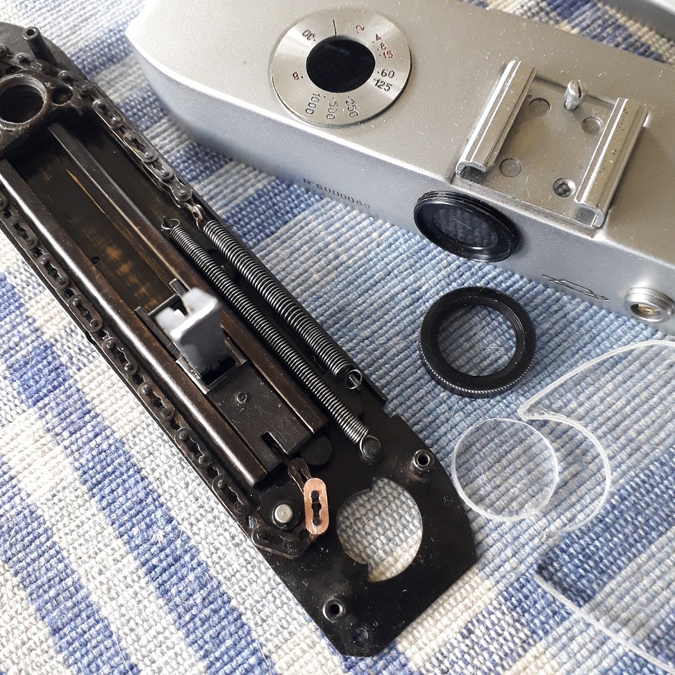

Процесс реанимации"Друга" продолжается. Восстановил цепь, изготовив новое звено взамен повреждённого. Полчаса искал пластину нужной толщины, за 15 минут выпилил хитрую серьгу.
Особенностью его видоискателя, является отсутствие компенсации диоптрий для глаза. А зрение у ёжиков слабое. В "Киевах" тоже её нет, но, почему-то в видоискатель всё видно резко до горизонта. Пришлось пожертвовать очками для изготовления компенсатора. Для настоящего "Друга" мне ничего не жалко!
Друг3.jpg [ 504.43 КБ | Просмотров: 9465 ]
В Киевах можно отрегулировать в небольших пределах, но при снятой верхней крышке.
СообщениеДобавлено: 23 июн 2019, 20:35  Заголовок сообщения:
Сообщения: 1683

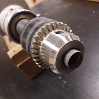

Спасибо большое. Приму к сведению. Впрочем, даже с моим зрением (около -1,5), в "Киевах", "Зенитах" и многих других камерах не имеющих диоптрийного компенсатора, я вижу всё резко от тапочек до горизонта. "Друг" же удивил меня мутным видоискателем. Хотя, угол зрения в горизонте евойной оптики показал 110 градусов! Правда, при снятой верхней крышке. Это же 14мм фокусное применять можно, причём, без внешнего нахлобученного видоискателя. Уникум, а не видик!
А стёклушко пилил вот таким вот дедовским способом. Медная труба с абразивом. Все советские книжки так советуют. Линзочку вставил, теперь вижу даже намного резче картинку, чем в "Зенитах" и "Киевах". Не видик, а "снос крыши".
сверло.jpg [ 183.5 КБ | Просмотров: 9354 ]
