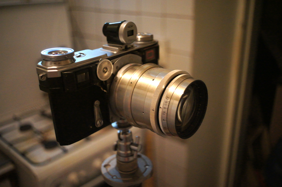

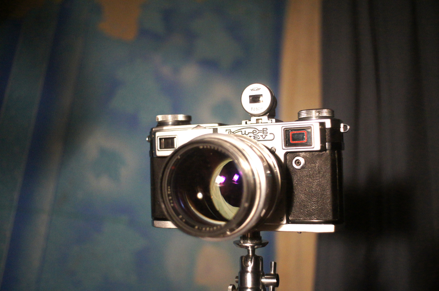

Причиной апгрейда являлось желание использовать 85мм на любимой камере и не иметь проблем с кадрированием. На тот момент я много снимал на киев и при использовании Юпитера-9 на минимальных дистанциях с родным 85мм видоискателем, имел сильные проблемы с кадрированием - объект съемки оказывался сильно смешенным на краю кадра. Так было решено попробовать сделать на добротный КИЕВ-4а рамки на 85, а так же за компанию и на 135мм тоже. В дальнейшем я понял что для удобства нужно оставлять какую либо 1 из этих рамок, так как обе мешают в кадре.
КИЕВ-4А не является объектом поклонения как КИЕВ-2, по этому я смело взялся за дело. Для этого был выбран проверенный многочисленными съемками любимый КИЕВ-4А, важно что при необходимости можно легко снять переднюю панель и смыть рамки со стекла - т.е. изменения не являются не обратимыми.
Далее сам процес.

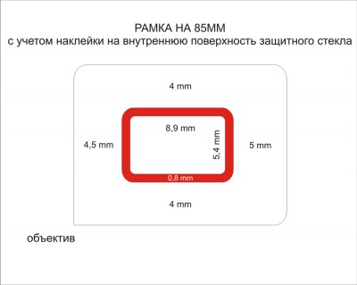

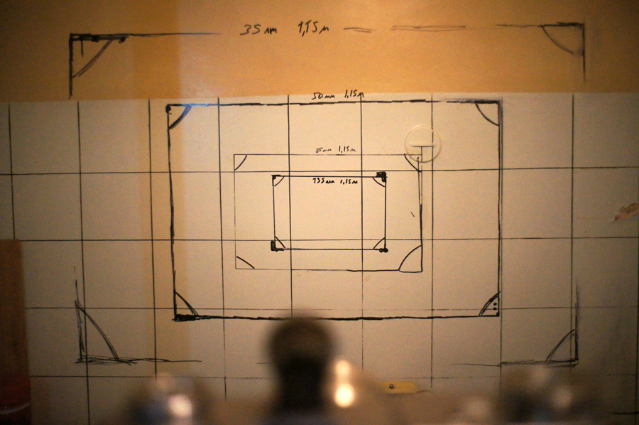

Была выбрана стена на кухне, которая все равно подлежит ремонту, на ней для ориентиров имелись квадраты. Я отмерил камерой 1,15см - именно такое расстояние является МДФ на Юпитере-9. Установил камеру на штативе на удобной высоте и зная что возможно на это уйдет не один день, я оставил на полу метки от штативных ног. Штатив выровнил по уровню и установил на него камеру. Снял заднюю стенку, благо на киеве крепежная резьба находится на корпусе камеры, а не на стенке. Прикрепил аккуратно матовое стекло. Далее устанавливая на камеру объективы от 35 до 135мм я отмерил маркером на стене размеры видимого в кадре изображения, опять же используя на объективах расстояние 1,15м.
ВАЖНО!

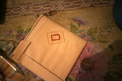

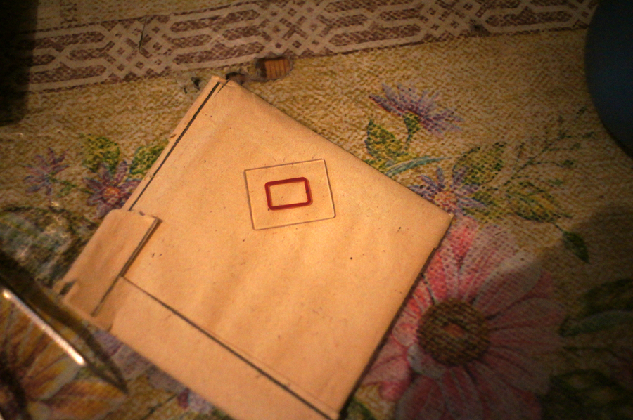

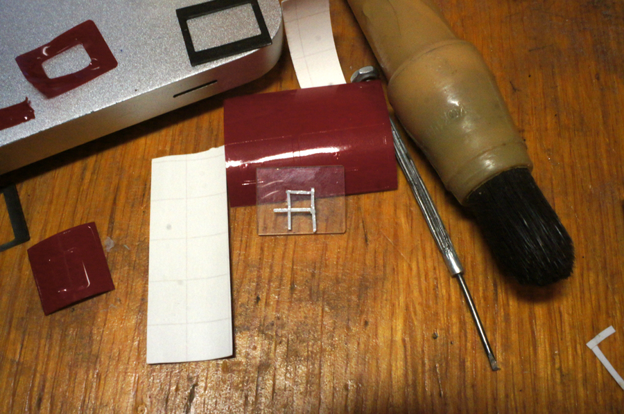

Предварительно я зашел в агентство по продаже самоклеющейся пленки для плотерной резки и нарезал на светоотражающей пленке полосочки толщиной 1, 0,75 и 0,5мм. На тот момент я не знал какой толщины рамки будут более юзабильные и светоотражающая пленка казалось мне лучшим выбором. В дальнейшим, методом проб, было выяснено что толку от ее светоотражающего покрытия никакого нет, оно не работает в видоискателе и я остановился на красной пленке, как на более эстетически приятной и практичной, так как она полупрозрачная. Смотря в видоискатель и сравнивая с рамкой на стене, я аккуратно наклеил тонкие полосочки на защитное стекло в видоискателе, отметив ими расположение видимого в кадре изображения с 85мм объектива. В конечном результате я использовал рамки толщиной 0,8мм на 85мм и 0,6мм на 135мм.
Затем я снял защитное стекло и ленейкой я отмерил расположение рамок на стекле и сами рамки. Для этого я создал в кореле фаил с параметрами стекла и рамками и сделал рамки аккуратными и закругленными, для удобства. Затем отнес в то же агенство фаил и нарезал на пленке.

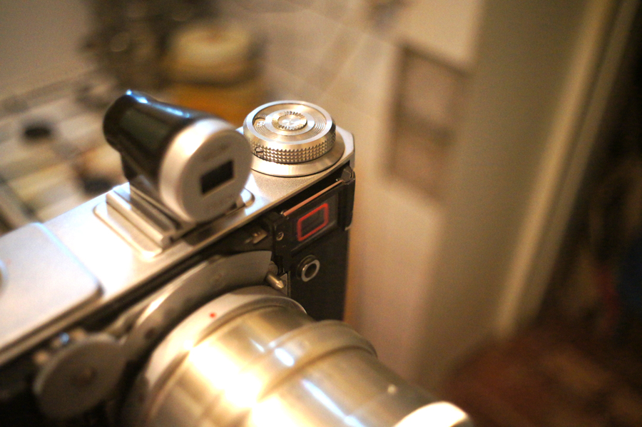

Далее дома аккуратно наклеил на то самое защитное стекло с видоискателя камеры, еще раз сверил все рамками на стене - убедившись в точности и установил на камеру лицевую панель. Работа закончена!
Рамки конечно не столь удобны как на лейках, но все же вполне видимы и юзабельны в использовании. Я предпочел наклеивать их на внутренюю поверхность защитного стекла, чтобы случайно не содрать, но можно наклеивать и на внешнюю, тогда снимать лицевую панель не обязательно.
Знаю, кто то напомнит мне про то что кадр на МДФ и на бесконечности отличается - да, все верно, но рамки выглядят расплывчато и позволяют довольно точно фокусироваться и на бесконечности тоже, т.е. являются полностью функциональными.

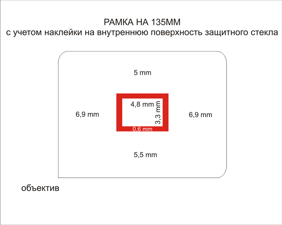

Ну и собственно зачем и делается этот пост?
Прежде чем заняться всем этим, я искал эти параметры тут и ни кто не смог мне в этом помочь, по этому предоставляю потомкам в пользование картинки с параметрами! Приятного…

KF-135--.jpg [ 64.97 КБ | Просмотров: 8835 ]
KF-85--.jpg [ 72.07 КБ | Просмотров: 8835 ]

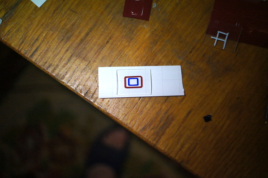

Забацал на скорую руку.
Материал ПЭТг 0,75. Не было под рукой более тонкого.
Рамочки на лазере гравированы. Далее маркером красным замазал, надо проверить как видно в видоискателе.
ИМХО с такой толщиной можно обе рамки на одном поле размещать.
