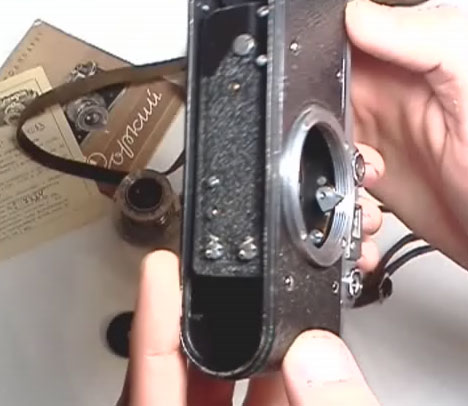

Подскажите пожалуйста, правильно ли на картинке расположен кулачок дальномера? Или он сбит? (смущает острый угол, которым он торчит к плоскости объектива)

Сбит безусловно, но насколько трудно сказать. А в работе нельзя проверить?
Собственно ничего страшного.
Вот таким ключиком, сделанным на скорую руку, легко регулируется :)

Да какие уж тут сомнения , совсем "шею свернули". Предполжительно это потому что и сам дальномер неисправен здорово. Вот кулачком и пытались хоть чего то похожего на истину добиться. Для начала найдите Зоркий любой модели и поставьте кулачек примерно так как на аппарате-образце. Потом посмотрите в каком положении регулировочный винт и поставьте его примерно в среднее положение.
Следующий шаг это поворачивая клин добейтесь максимально близкого совмещения изображений и отсюда уже пляшите, в смысле ничинайте регулировку. Если что пишите тут, насоветуем дальше полезных советов.

Проблема эта не уменя...
Просто думал у человека камеру приобрести, он прислал снимок и вот там такое... Т.к. камера эта мне не к спеху, то не буду покупать с такой не исправностью.
Исправить ее можно, но надо повозиться... подобной юстировкой занимался на своем ФЭД-2...
