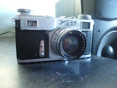

Добрый вечер, нашел недавно у себя Киев-4 оказалось что он без приемной катушки, расскажите пожалуйста как ее изготовить, и если возможно предоставьте ее фотографии

Terry Corsten писал(а):
Если у кого нибудь есть лишняя можете ли вы ее продать или отдать?) Тюмень
Лишней киевской нет,но могу отдать обычную советскую,неудобство лишь в том,что конец пленки надо будет подрезать по-центру.
Возмите катушку от любой использованной кассеты, от старых советских удобнее.

От Смены 8 М попробуйте и поищите старые двух цилиндровые металлические кассеты, можно из них взять катушку.
Просто открывайте везде, где видите старые камеры Киев, Зоркий, ФЭД, если встретите там такую кассету попробуйте уговорить продать ее отдельно, тем более что на цену камеры это не влияет раз, продавцы особо ничего не понимают, два.

любая катушка подойдет, в минилабе можно попросить за так отдадут..пленку кусочком скотча прилепить можно

Поскольку ничего под рукой не оказалось - ни старых катушек, ни остатков от кассет, то сделал приемную катушку просто из стрежня от фломастера подходящей толщины.
Что сделал
1. Прорезь для приема пленки
2. В верхнюю часть вставил стерженек, чтобы вилка за него цепляла и крутила эту катушку
Этого оказалось почти достаточно. Недоработка пока одна - стержень все-таки узковат и поэтому обратная перемотка идет очень туго из-за того, что стержень слишком туго сидит на нижней опоре (кстати, вся эта затея удалась только потому, что эта опора есть).
А межкадровые отличные! То ли узел в порядке, то ли помогает быстрый и резкий взвод - одной рукой держу колесико взвода, а другой резко двигаю камеру.
