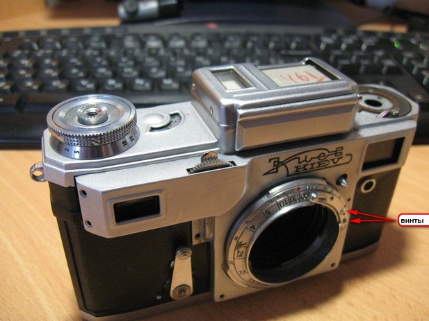

речь об этих двух винтах, они на поверхности, если их ослабить - должно помочь
а возможно попал кусочек пленки между зубчатыми колесами - тогда только разбирать

Винты ослаблял, однако, результаты те же.
Да открутите вовсе, ничего страшного.
СообщениеДобавлено: 06 авг 2011, 22:07  Заголовок сообщения: Кто чего подскажет?
Сообщения: 16589
Значит нужно вскрывать
