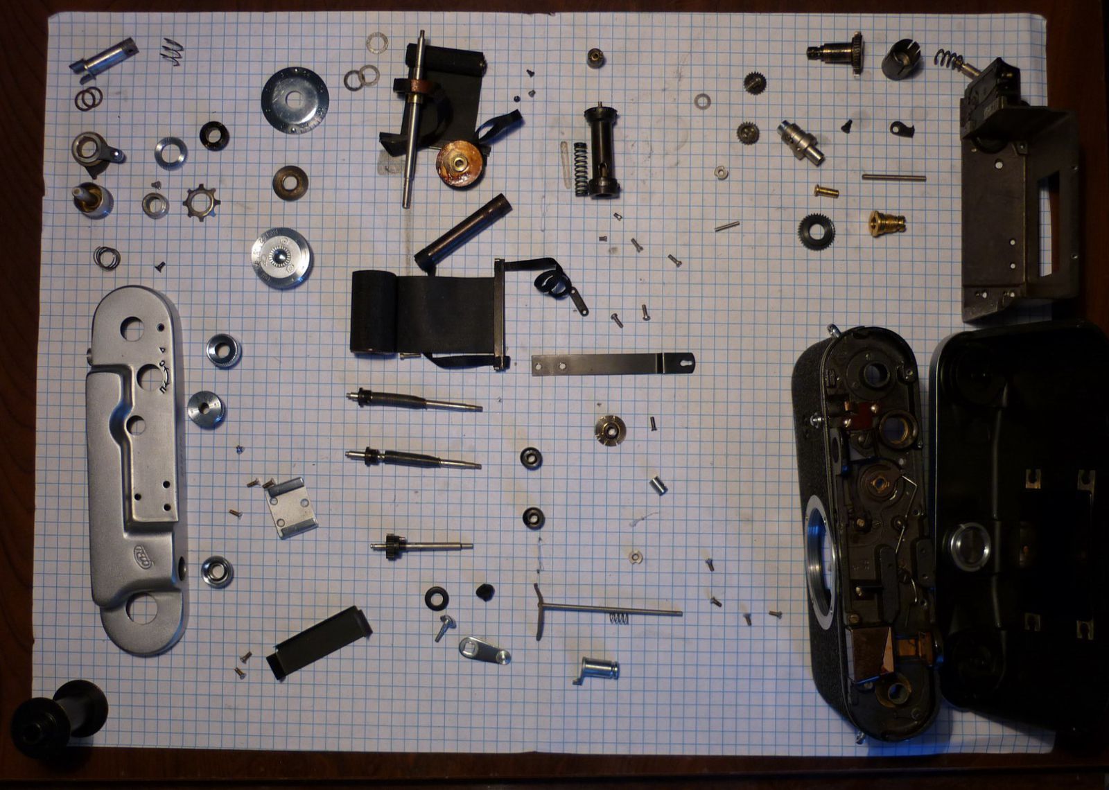

Начну с попавшегося мне недавно ФЭД 2. Точное название его модификации наверняка кто то подскажет.
Выскажу свои наблюдения.
Изначально аппарат изготовлялся более серьезно, чем его последующие модификации, кстати эта тенденция прослеживается на многих камерах попадавших ко мне, даже не завода ФЭД. Зоркий первый, Зоркий третий и четвертый первых выпусков также были несколько другими.
Отличия.
1. Корпус затвора имел внутренние и внешние направляющие для пленки. Точнее пленка шла в пазу корпуса затвора, в последствии корпус затвора был упрощен и остался только верхний бортик.
2. Сам затвор был другой. От затвора по типу первого ФЭД перешли к затвору по типу Зоркого 4.
Ограничитель хода затвора в первых ФЭД был под промежуточной шестерней, а в первых моделях ФЭД 2 под шестерней барабана.
Что позволяло уже при сборке не устанавливать взаимное положение шестерен, для того чтобы поводок муфты оказался по середине выреза в тормозной защелке. Однако позже почему то вернулись к старому варианту.
Непонятно также назначение выреза в корпусе, которое закрыто планкой на винте(см верхний правый угол корпуса затвора на фото)

3. Узел спусковой кнопки и обратной перемотки.
и вот обычный
СообщениеДобавлено: 10 май 2011, 22:57  Заголовок сообщения: (no subject)
Сообщения: 16579
Корпус и верхняя крышка тоже были другие. Приподнятая часть крышки под головкой выдержек
СообщениеДобавлено: 10 май 2011, 23:05  Заголовок сообщения: (no subject)
Сообщения: 16579
Узел диоптрийной коррекции. Рычаг привинчивался тремя винтиками, при установке верхней крышки немного удобнее
СообщениеДобавлено: 10 май 2011, 23:06  Заголовок сообщения: (no subject)
Сообщения: 16579
Ну и последнее, отсутствие синхроконтакта вообще.
СообщениеДобавлено: 11 май 2011, 09:18  Заголовок сообщения: (no subject)
Сообщения: 1185
Еще крышка ограничительной шестерни на корпусе затвора по другому крепилась. На старых - двумя болтиками (на фото первом видно), крышка круглая, на последнем - одним, крышка фигурная с дыркой под крепежный болт.
СообщениеДобавлено: 11 май 2011, 12:00  Заголовок сообщения: (no subject)
Сообщения: 16579
Да, на этом тоже двумя болтиками крепится.
