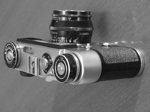

СообщениеДобавлено: 05 янв 2011, 05:58  Заголовок сообщения: и61л\д
Зарегистрирован: 13 окт 2010, 09:34
Сообщения: 182
Изображение -снимок полосатиком
