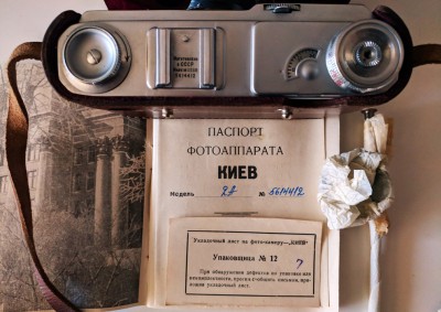

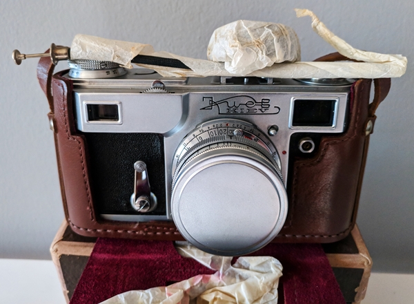

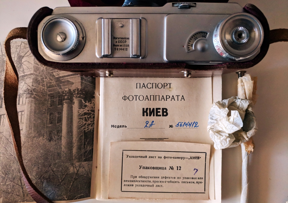

1956 год, новый
65 лет ждал своего владельца
IMG_20210413_174507.jpg [ 271.92 КБ | Просмотров: 6402 ]
IMG_20210413_173900.jpg [ 216.62 КБ | Просмотров: 6402 ]

Это Киев 2А. У меня таком же состоянии Киев 2(хотя какая по сути разница), только без коробки и родной книжки достался. И без тросика и без еще какой то штуки завернутов бумажку. :cry: :facepalm:
А снимаю Киев 4А, 1959 год, (хотя какая по сути разница) :)

Только не Киев 2, а Киев 2а,
не бушный, а новый,
не без коробки и документов, а полный комплект,
а так, такой же :)
ента "штука завернутая в бумажку" - это задняя крышка от объектива, нужная вещь!
А "Укладочный лист" есть у вас?
его нужно приложить в письмо в случае обнаружения "дефектов или некомплектности" :)

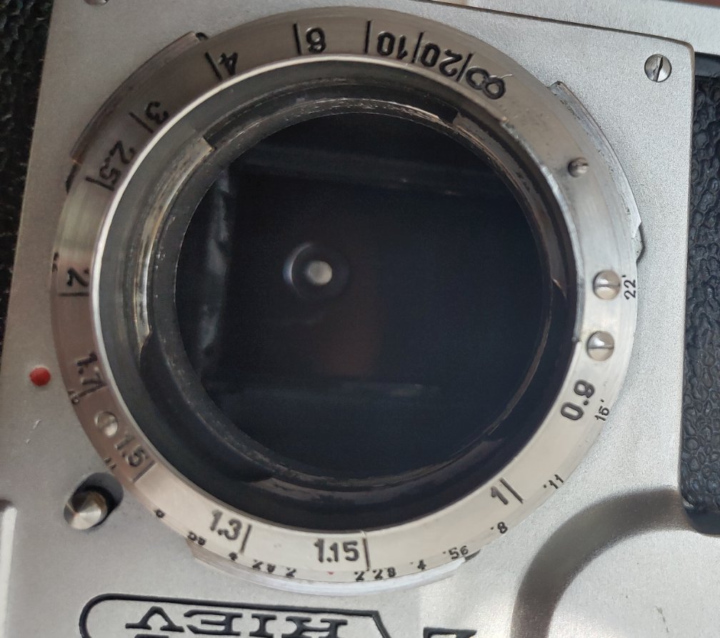

Заранее извиняюсь за столь глупый вопрос, но как закрепить объектив Юпитер-9?
Устанавливаю на бесконечность, совмещаю с красной точкой, проворачиваю - но объектив никак не фиксируется. Болтается туда-сюда, хотя фокусировка, совмещенная дальномером работает.
Что-то сломано?

Сразу скажу, прижимной пластины для штатного объектива нет. Сломалась, решил вместо Юпитер-8М поставить Юпитер-9. Но не думаю, что она участвует в соединении с наружным байонетом.
Похоже, что проблема в защелке, которая сточилась. Если ее прижать сильнее, то входит в зацеп. Но держится очень слабо.

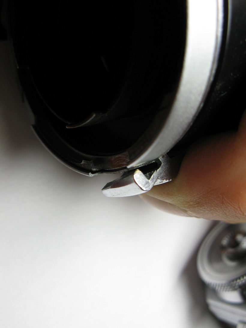

Аппарат 1978 года, судя по серийному номеру.
pimial писал(а):
Иногда бывает, что стопор не защелкивается. Подгонять нужно.
Чаще всего это на аппаратах последних выпусков бывает.
Немного сточил выступ на
байонете - стало защелкиваться, но если на объектив потянуть в сторону, то выходит из зацепа.
Похоже, также, с другой стороны немного слизан ступор.
Это нормально, что объектив люфтит на байонете?
