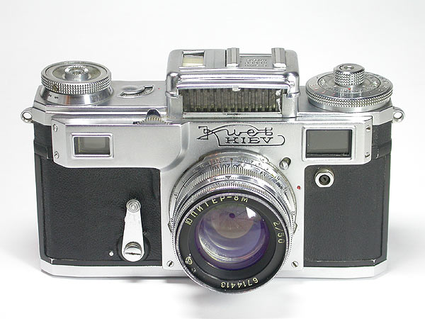

СообщениеДобавлено: 27 ноя 2012, 09:55  Заголовок сообщения:
Зарегистрирован: 27 ноя 2012, 09:41
Сообщения: 763
Откуда: Город на Неве
Если при взводе затвора нижняя шторка отстает только на длинных выдержках, что это может быть?
На коротких нормально все, если заводу затвор на 1/60, а потом переставляю выдержку на 1/25 при нажатии спуска
иногда верхняя шторка не закрывается наполовину.
Еще периодически верзхняя шторка до конца не опускается в паз нижней, но только на медленных выдержках, длиннее 1/25. Щели нет, но не до конца, пальцем можно задвинуть до конца. На коротких выдержках видимо скорость движения выше, и верхняя шторка вбивается в паз.
Снял щиток(экран) затвора, промыл, смаза, решил массу других проблем по ходу, а вот эти побороть не мог
Визуально все цело и ничего не отклеилось
Мир,Фэд-3,Сокол-2,Москва-2,5,Minolta Hi-Matic 7S

СообщениеДобавлено: 28 ноя 2012, 10:39  Заголовок сообщения:
Сообщения: 763
У меня скорее недосвет шириной 3-4 мм нижнего края кадрового окна,
соотвественно на снимках получается недосвет сверху за счет
переворачивания изображения.
Притом визуально при выдержке 1/25 окно открывается полностью. :headbang:
Снимал на видео , окно открывается полностью, черт знает что происходит.
Вчера еще раз разбирал фотик, промывал, вроде часть косяков ушла, отрегулировал зацеп крючков, отрегулировал зацепы шторок одна за другую, но все равно
примерно 1 раз за 1-2 пленки шторки не сцепляются при взводе, или шторка верхняя застревает.
Притом шторки не сцепляются после застревания, визуально верхней шторке на длинных выдержках не хватает скорости долбануть по нижней и сцепиться.
Недосвет по ощущениям возникает из-зе неопускания нижней шторки до конца, толи заедает где-то, толи еще как...
Всетаки похоже дело в "усовершенствованиях" в 80-е годы.
Думаю что дальше бороться уже бессмысленно, если сам Михельсон избегает этого, то куда уж мне дилетанту "со свиным рылом в калашный ряд",
буду значит избегать на этой "тушке" съемок с выдержкой 1/10 и 1/25, ибо на коротких выдержках шторки
лупят так что кажется палец отчекрыжат если он попадет между ними.
В принципе сняв экран я понял что повозиться можно, но очень не хочется, так как во-первых меня всегда сильно нервирует вид разобранного аппарата, он должен быть собран в тот же вечер и ложась спать я должен знать чтоон работает, лежит в шкафу в чехле.
А оставлять кучу деталей на столе до завтра я не могу. А затвор перебирать это надолго, а из-за отсутсвия запчастей и достаточно стрёмно
Оставлю как есть.
Будет у меня "расходный Киев-4АМ" для того чтоб брать с собой и не сильно жалеть, а потмо надо будет приобрести коллекционный вариант,
отрегулированный тов.Михельсоном
Сейчас думаю как почистить видоискатель, промывал фотик обезжиривателем, вымыл оттуда кучу опилок и грязи и по ходу залил желтое окошко изнутри маслом, вымытым оз механизма. Надо будет разобрать, сняв верхнюю крышку и прочистить. Тоже время потребуется
Всетаки прихожу к дурацкой мысли что лейкообразные, они надежнее.
Ну да, тряпка вместо ламелей на шторках, но тем не менее...как надежно клацает затвор у Фэда или Зоркого по сравнению с вымученным жужжанием Киева....
Ну или это только у меня так с надрывом жужжит и ощущением во время жужжания что "вот точно застрянет", хотя надо заметить , что после отклацывания вхолостую сотню кадров и смазки аппарат стал себя вети гораздо лучше, может и разработается
и куча компактов

Читайте, про тесьму и ход штор. Думайте.
viewtopic.php?f=5&t=2355&start=140
viewtopic.php?f=9&t=11631&start=20
У вас первая штора тормозит в конце хода, причин может быть несколько. Писали уже. В первую очередь полностью разобрать и почистить.
Камеру с "тряпкой в затворе" легче делать, значит лучше :lol: ?
"вымученным жужжанием Киева" - я бы сказал вымученное жужжание владельца :D
По правде говоря из прочитанного топика не сделал однозначого вывода "если тормозит верхняя шторка то виновата....."
То есть не нашел ни одной причины указанной, либо я слепой и не вижу :hihi: , не тыкнете носом туда конкретно? Спасибо
Промывка и смазка автоспуска без непосредственной разборки помогла привести ситуацию в норму, теперь затвор срабатывает всегда и при любой выдержке, а то срабатывал только от 1/1000 до 1/50.
Далее с помощью подгиба зацепа и кручения эксцентрика добился что верхняя шторка не падает сама по себе, однако зацеп часто хватается только за верхний крючок, а вот если взводить "резко", то хватается за нижний, так как шторка поднимается чуть выше при дергании затвора.
Вообще заметил что если в начале взведения затвора пошевелить чешуйчатую ручку затвора туда-сюда, и потом взводить, то шторки никогда не расцепляются.
Хотя потом и это убрал, отрегулировав пружину шторки (или как она называется???), которая штырьками хватает другую шторку
Тряпка в затворе, ну насколько я понял, устройство такого фотоаппарата по типу Лейки несколько проще чем у Киева, как мне показалось в Киеве вместо 3-х деталей, как в любой немецкой технике стоит 10, ощущение что Контакс специально делали так, чтоб он был бы сложнее. Тесемьки оказывается и в Киеве есть, меня это тоже удивило, я то думал там тряпок тоже нет.
Киевский затвор конечно звучит красивее, но по моему скромному опыту леечного типа затворы на фэдах, зорких и т.п. если не работают , то не работают, а варианта что "работает плохо", у меня не было.
Но я не ремонтник, сужу только по тому с чем сталкивался сам.
Все леечные фэды,зоркие и т.п. вообще ни разу не отказывали, но конечно мы ими не пуляли как профессионалы.
В итоге у всех отвалились тесемки.
и куча компактов
Сложно сравнить Танк Тигр с БТ, деталек больше :)
У Вас вторая штора не до конца входит в паз первой.
Причин может быть несколько:
Туго идут шторы - разбирать и мыть затвор ПОЛНОСТЬЮ.
Тормозит тесьма - толстовата, характерно для поздних четвёрок, соответственно вторая штора подтормаживает. Менять тесьму.
Первая штора кривая или в нижнем положении стоит под углом - посмотрите паз для второй шторы и внимательно осмотрите затвор и корпус камеры, бывает затвор без камеры работает, а в камере начинаются глюки.
Сложно лечить камеру на расстоянии, и к сожалению, я не писатель, что бы всё описать. Пробуйте. Спрашивайте.
СообщениеДобавлено: 28 ноя 2012, 14:27  Заголовок сообщения:
Сообщения: 763
Да, верхняя шторка иногда не входит в паз.
Стал рассматривать, паз нижней шторки был неравномерной ширины,
в одном месте было сужение, видимо кто-то толи пальцем даванул, толи еще как.
Выровнял деревянной щепочкой, стало гораздо лучше, частота недожима стала меньше,
