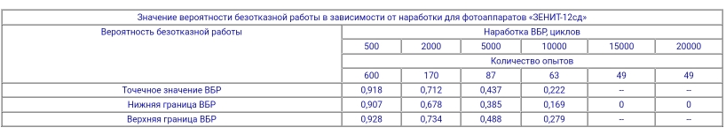

О ресурсе советских шторных затворов.
Уважаемый Георгий Абрамов на своём сайте Фотоистория опубликовал интересный документ о расчетном ресурсе шторного затвора на классических зеркалках Зенит производства КМЗ.
Наработка матерчатого шторного затвора до первого отказа должна быть не менее 3000 срабатываний (это 83 пленки по 36 кадров).
А полный ресурс - 10000 срабатываний (278 пленок).
Маловато получается. Только для фотолюбителя 60-80 -х годов с весьма умеренной активностью.
На мемориальном сайте КМЗ есть публикация (в архивах) о весьма скромной наработке на отказ своей продукции по сравнению с западными аналогами.
http://www.zenitcamera.ru/archive/misc/ ... ility.html
Отсюда простой вывод - для отечественной фототехники более актуальна регулярная профилактика (по сравнению с фирменными аппаратами).
post-31186-0-13400500-1723394814.jpg [ 84.08 КБ | Просмотров: 3602 ]
post-31186-0-42772800-1723394801_thumb.jpg [ 103.38 КБ | Просмотров: 3602 ]

Если бы 10000 срабатываний затвора (или 278 пленок) Зенит-12сд выдерживал, а потом ломался, то было бы хорошо.
На самом деле после 2000 срабатываний (55 пленок) ломались 29% всех Зенитов.
Что ни в какие рамки не лезет.
Resizer_17234109143221.jpeg [ 48.07 КБ | Просмотров: 3510 ]
