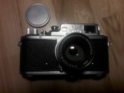

СообщениеДобавлено: 08 сен 2019, 07:37  Заголовок сообщения:
0CA28481-4FA8-497F-B0EA-FD1F1BB81BCF.jpeg [ 173.67 КБ | Просмотров: 10360 ]
как же приятно им снимать.

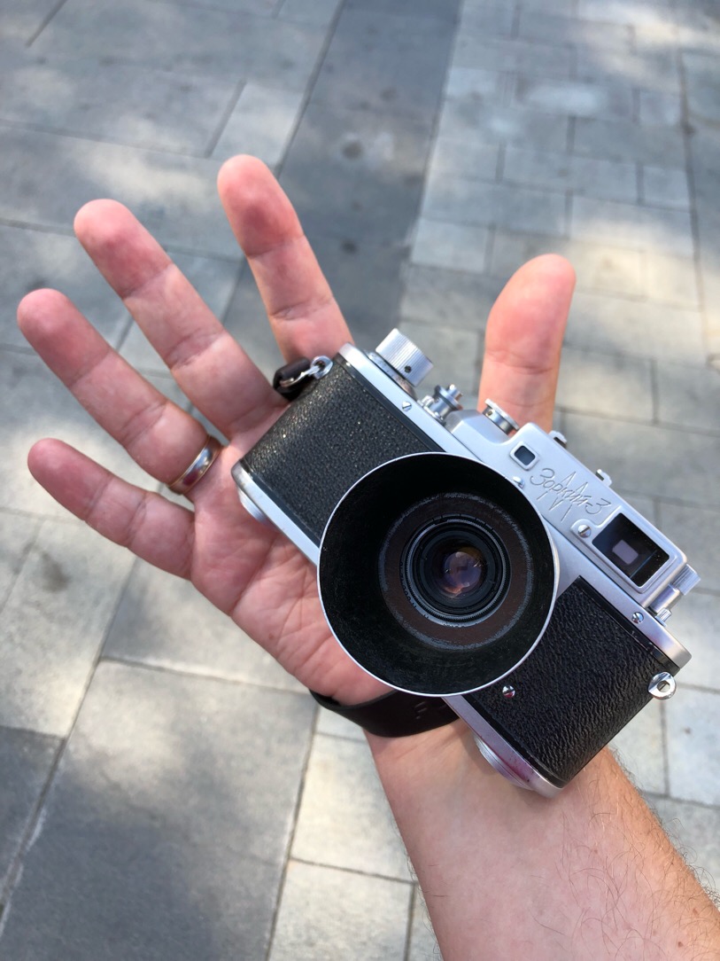

Изображение4L5C1579 by Ushakovv, on Flickr

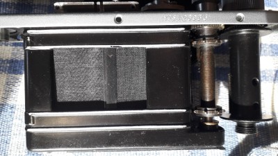

СообщениеДобавлено: 12 фев 2020, 22:02  Заголовок сообщения:
Сообщения: 4313
Купил некоторое время назад, не работали медленные скорости, заменили замедлитель. Про остальное мастер сказал, что все нормально. Сидел вечер щелкал вхолостую, все себя уговаривал, что усилие на спусковой кнопке приемлемое. На самом деле тугой спуск, шторка лупит при закрытии, мне даже показалось, что потряхивает и на низких выдержках будет смаз давать ( то же от кнопки спуска). И перемотка кадров тоже могла бы быть посвободнее. Вопрос, эти три момента насколько трудоемко поправить? Сам делать не буду, но для спеца разбирать много придется для устранения? Что то смазать надо или менять детали?
20200212_204153_resized.jpg [ 252.44 КБ | Просмотров: 8498 ]
20200212_204032_resized.jpg [ 203.35 КБ | Просмотров: 8498 ]
СообщениеДобавлено: 12 фев 2020, 22:13  Заголовок сообщения:
Сообщения: 16628
С механизмом замедления Вам навешали лапшу на уши. Эти механизмы меняются крайне редко, если что то отломано, а вероятность этого менее одного на сотню. Однако бывает, например на последнем Зорком 3М, что у меня был, какой то мастер снял этот механизм вообще и выбросил вместе с отсекателем, небось владельцу тоже что то "умное" рассказал.
Камера должна работать "легко и радостно", если не изуродована конечно. Аппарат нужно полностью перебирать, если хотите иметь нормальный результат, никакие полумеры не помогут.

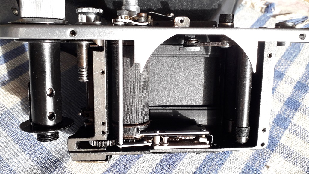

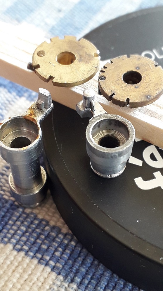

СообщениеДобавлено: 11 май 2020, 06:29  Заголовок сообщения:
Сообщения: 1696

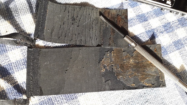

Натюрморт с рычагами и дисками экспозиции. Позировали "Зенит- Е" 1977 года и "Зоркий-3" 1954 года. В "Зорком", в прикупленном состоянии поставки, рычаг экспозиции неуверенно вставал в предназначенное ему место в диске. Фрезерованные шлицы имели заусенцы, и это после стольких-то лет нещадной эксплуатации, которые не позволяли гнутому прутику в рычаге чётко и уверенно занять своё законное место. Приходилось приподнимать/опускать диск выдержек, шевелить его влево/вправо, чтобы установить напротив соответствующей риски на крышке дальномера. Для камеры премиум-сегмента довольно неприятный факт. Исправлено зашкуриванием торчащих из шлицев заусенцев. Диск выдержек сам запрыгивает в нужный шлиц.
натюрморт.jpg [ 193.69 КБ | Просмотров: 7866 ]

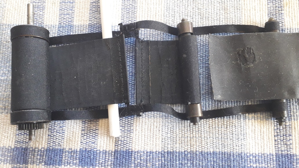

СообщениеДобавлено: 11 май 2020, 06:41  Заголовок сообщения:
Сообщения: 1696
Продолжение"зоркой" эпопеи. "Зенит-Е" 1977 г.в. великодушно предоставил свои зеркальные шторы своему дальномерному предку. На высшем техническом совете порешили, что "ехать" намного актуальнее, в современных реалиях, чем хрестоматийные "шашечки". А, по сему, вертеть и гнуть металлические борки нам не с руки, нам бы пофотографировать. Шторы были совершенно не против, и охотно заняли своё новое место.
Реликтовые шторы упакованы в капсулу времени для грядущих поколений. Рьяные поборники аутентичности, сгораемые в пылу страсти, могут вклеить их обратно.
шторы.jpg [ 159.08 КБ | Просмотров: 7862 ]

СообщениеДобавлено: 11 май 2020, 07:22  Заголовок сообщения:
Сообщения: 16628
На последнем фото борка второй шторы расположена сверху борки первой шторы, должно быть наоборот.
При отсутствии шторной ткани, для "аутентичного" восстановления данного аппарата требуется два Зенита ЕТ выпуском примерно середины 80-х годов и позднее, так как используется только вторая штора.

А вы уверены, что теперь ваш зоркий-3 со шторами от ширпотребного зенита будет адекватно отрабатывать 1/1000 с ? Не лучше было бы взять шторы хотя бы от более поздних зоркий-4 или 4к, они хотя бы проходили ОТК на работу с 1/1000 с ?
СообщениеДобавлено: 11 май 2020, 09:45  Заголовок сообщения:
Сообщения: 1696
Да, Юрий Олегович, совершенно верно. И Майзенберг пишет про то же самое. Но, только, изначально шторы в этом "Зорком" именно так и стояли, шиворот-навыворот. Как было, так и оставил, не глянув в "святцы". Все выдержки работают адекватно. Даже 1/1000 - без претензий, проверял по кинескопу ЭЛТ - чёткая наклонная линия 1,5мм шириной, с резкими границами.
шторки.jpg [ 328.77 КБ | Просмотров: 7781 ]
СообщениеДобавлено: 11 май 2020, 10:12  Заголовок сообщения:
Сообщения: 1696
Чёткая отработка выдержки 1/1000 шторного затвора зависит не от небесного происхождения шёлка шторной ткани, и не от монаршей милости приёмщицы ОТК. А от тщательной подгонки вращающихся деталей механизма, идеальной ровности приклейки обеих штор к гильзам и барабану, а также толщины тесьмы, а самое главное - клея, который щедро намазывается на эти гильзы и барабан. Поскольку этим самым нарушается радиус обегания и тесьмы, и самих штор, а отсюда - неравномерный зазор между борками при пробегании шторами кадрового окна. Штатный зазор всего 1,5мм. Если происходит малейший перекос штор при сматывании тесьмы со шкивов и длинной шторы с барабана, то ни о какой 1/1000 даже говорить не приходится. По верху и низу кадрового окна будут отрабатываться от "нулевой" выдержки, когда открытия вовсе не происходит, до 1/600, когда зазор приближается к 2,5мм. Ну, и само собой, 1/1000-я зависит от натяжения штор, вязкости смазки шторных пружин в гильзах (кстати, в этом "Зорком-3" валики и пружины были намазаны солидолом в количестве, как в экскаваторе), в шестернях и осях механизмов. Слишком много факторов, которые влияют на 1/1000-ю в гораздо большей степени, нежели аристократическое происхождение камеры и шторной ткани.
