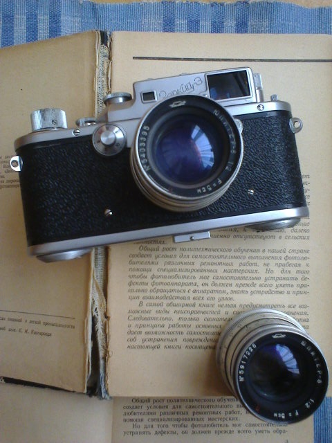

Пополнил вчера свой фотоарсенал вполне приличным, на первый взгляд, товарищем Зорким. На второй взгляд и третий оказалось, что у него сошедшие с ума выдержки и морально деградировавшие шторы. Возмущённая мировая общественность, по такому вопиющему случаю, скостила биржевой ценник с первоначальных 3000р. до разумно-справедливых 500р. Таперича, совместно с Исааком Соломоновичем, будем делать из несознательного товарища полноценного члена общества КД.
Это односторонняя какая то справдивость исключительно в вашу сторону. Зоркий 3 в таком состоянии и комплектности стоит полноценные 100$, состояние штор и правильность работы для данной камеры на цену не влияют.
