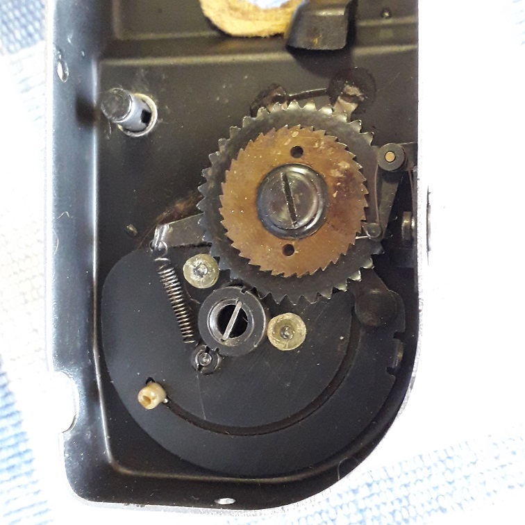

Тушек две,полуразобраны. В одной дальномер цел,
затворы-нет,шторы - тю-тю..
Получил в качестве подарка от знакомого..
дареному коню в зубы не смотрел.
Проект серьезный- требует подготовки и настроения.
Т.е. не просто восстановления,а установки затвора Зоркий 4 в корпус Ленинграда.
Ручку оставить от Ленинграда для обычного взвода на один кадр.
Кнопку спуска- желательно тоже от Ленинграда.
Т.е. внешне-Ленинград,затвор-Зоркого.
Пока некогда.

Т.е., в ленинградский корпус планируется вставить барабан и гильзы от "Зоркого"? Или полностью раму затвора "З-4" приспосабливать к внутреннему пространству "Ленинграда"? Может быть просто шторы от "Зенита- Е" поставить? Кстати, я на "Зоркий-3" их поставил, - встали, как родные. В противном случае без механоообработки не обойтись.
СообщениеДобавлено: 31 авг 2020, 21:08  Заголовок сообщения:
Ни то и ни другое. Затвор не требует вмешательства. От камер "системы "Зоркого" прививаются" детали узла взвода. На фото переделке подвергается часть платы очерченной желтым. Узел зубчатого барабана, включая детали спуска должны подойти без переделки на место удаленной детали (стрелка) На освобожденную часть платы Ленинграда монтируется приемный узел и система шестерней взвода. Учитывая, что после демонтажа, плата будет как решето, то, наверное, потребуется пластина, для размещения новых деталей. Как вариант, оставить детали узла спуска родные.
Конечно, затевать такую переделку имеет смысл, если нужна надежная камера для съемки. В противном случае можно не затевать даже ремонт. Например, мой экспортный вариант Ленинграда с порванными шторками уютно прижился за стеклом полки. Ремонта не требует, а я и не настаиваю :)

СообщениеДобавлено: 03 окт 2020, 08:46  Заголовок сообщения:
Сообщения: 1696
Вдохновлённый эпоксидным подвигом БелОМО, (подшипники в "Ракурсе" можно, а мне нельзя?), соорудил быстросъёмную монолитную опалубку из пластилина, в которую и отлил эпоксидную смолу. Родные гайки с левой резьбой М1.6х0.5 в приобретённом "Ленинграде" были утеряны, маховик взвода болтался на одной. Дённо и нощно искал их в инете, либо метчики, но, безрезультатно. Итого получилось вполне сейсмоустойчиво. Посмотрим, насколько способ пригоден для жизни.

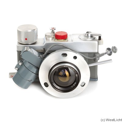

Космический "Ленинград".
https://collectiblend.com/Cameras/GOMZ/ ... cond-model).html
Ссылка не копирует html , как исправить?
GOMZ-Leningrad-Space-(second-model).jpg [ 21.99 КБ | Просмотров: 4717 ]
СообщениеДобавлено: 16 мар 2021, 20:48  Заголовок сообщения:
Интересно. Хотелось бы посмотреть в более подробном изложении.
