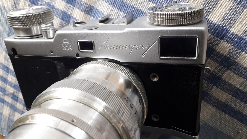

Предлагаю отложить в сторону "Шмайссеры". Вопрос ко всем владельцам "Ленинградов" с вышедшими из строя дальномерами. Скорее, даже, просьба поделиться фотографиями и описанием проблем с ними и их поломок. Собираю статистику неисправностей для детального проектирования нового корпуса. Заранее благодарен всем откликнувшимся.
У меня рабочий без поломок. Даже слегка модифицированный, чтобы принять объективы большого диаметра.
Интересно. Можно подробнее, пожалуйста. Что модифицировалось, и под какие объективы?

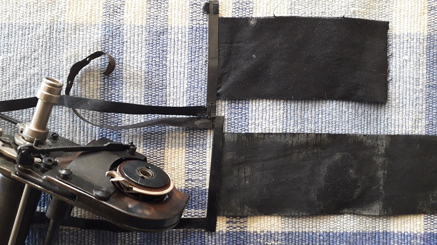

Ленинградский юмор поверг меня в изумление. Во-первых: шторы - заводской перекос борки длинной шторы составляет 4 мм, что даже для 1/500-й не годится, а что уж говорить об 1/1000-й?
Во-вторых: терзают меня смутные сомнения , - как говорил и.о. царя,- что левый винт, крепящий плоскую пружину, не родной. Длина его нарезной части, если вкрутить его до полной затяжки, зажимает рычаг, который лежит под ним, и препятствует его движению. Правый винт, с большой головкой, вкручен до упора и движению рычага не мешает. Вкрутили фоторемонтники, что было под рукой? Какой винт должен стоять на плоской пружине?

С винтами разобрался - были перепутаны местами.
Скорее всего была плохо зажата в борке ткань или плохо клеем смазали на заводе, вот ткань и вылезла. ГОМЗ это Вам не ФЭД, там все более менее аккуратно делали. Это на ФЭД сама штора могла быть дугой вырезана и ничего, ОТК пропускал.
Винтики перепутали, это ли трагедия.

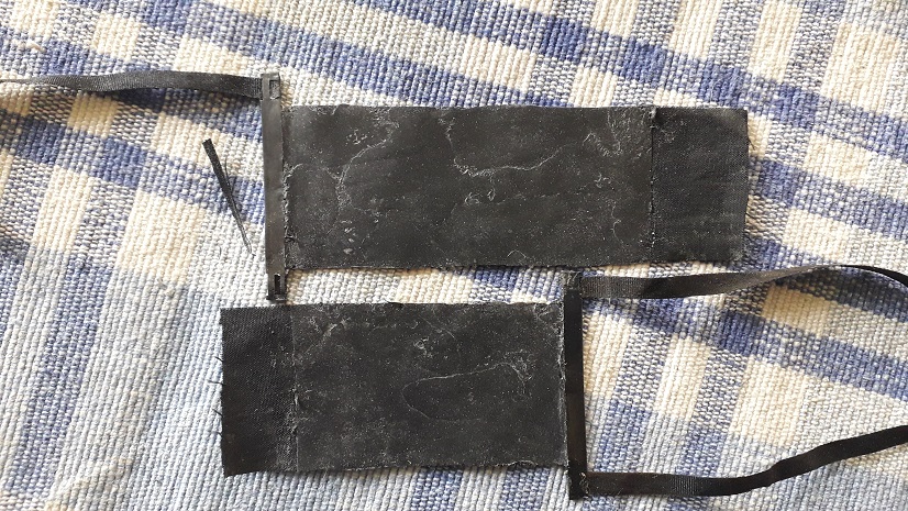

Шторная ткань была отрезана по косой, по косой же и запрессовали борку. Борку разогнул, с краю шторы рез сделал под прямым углом, борку запрессовал с клеем №88. Шторную ткань зачистил от разложившейся резины, завулканизировал герметиком-прокладкой для двигателей. Советский "Роллс-Ройс" весьма непрост оказался.
Выфрезерована посадочная плоскость большего диаметра:
ИзображениеLeningrad by Sergey Kozlov, on Flickr

Померил Юпитер-9 - нормально встаёт, без фрезеровки. Какие-то ещё используете объективы, больше чем Ю-9?
Конечно 4-5 советских объективов встанут -он конструировался с учетом их существования :)
Я конкретно ставил косиновский Ultron 35/1,7 и таких, широких, сейчас немало
Зачем ставить на Ленинград кучу объективов, когда он и так на ладан дышит? :) Камера очень недолгого рабочего состояния после ремонта. Большие нагрузки механизма взвода на шторный затвор полагают недолгую жизнь, поэтому изощрения с импортными объективами просто не обоснованы. Другой вопрос, это отличный видоискатель с коррекцией параллакса. Если делать ставку на последнее, надо переоборудовать узел взвода на обычный, ручной, учитывая, что весь основной механизм практически не отличается от соответствующих узлов Зоркого-4.
Мой экземпляр у меня примерно с 2003. Первое время снимал больше, но по моим меркам :) может всего десяток пленок. Тогда и сделал фрезеровку под Ультрон. Сейчас хорошо, если 1 пленку им в год снимаю.
Вы так мило удивляетесь очевидным вещам. Встанут любые объективы с 39 резьбой. И все без фрезеровки. Я использовал в том числе и Ю-11.
Нет. Не все. У "Ленинграда" утоплена лицевая панель. Вы думаете я для развлечения срезал?
Да, посмотрел, действительно не все...
Имел в виду советские...
