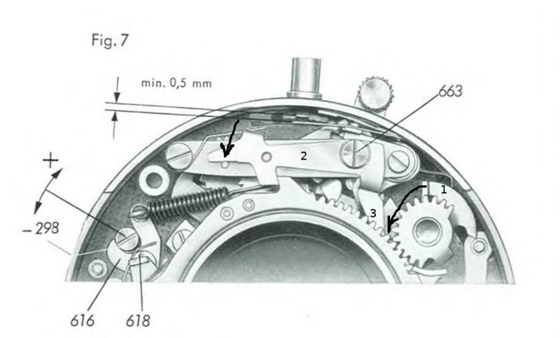

Разобрал затвор и обнаружил две проблемы. Первая - иногда застревает кулиса затвора. Вторая - не работает узел, изображенный на фото. https://yadi.sk/i/YTmANABrFQiU6Q
Я понимаю, что работать он должен так: до взвода https://yadi.sk/i/jebdK2pJ2WAWqg и после взвода https://yadi.sk/i/feXiVdUeba-bTA
Но по какой-то причине после взвода рычажок не переходит в нужное положение, а остается в прежнем. Кто может объяснить принцип работы этого узла?
Почему Вы решили, что он не работает? Это механизм синхронизации фотовспышек. Для ламп-вспышек он обеспечивает раннее время включения (замыкания контакта), за счет задержки срабатывания затвора.
Наш затвор ФЗШ-18С, не что иное, как Synchro-Compur. Может это поможет:

Насколько я понял, при взводе деталь 1 двигается по направлению стрелки и фиксируется там зубцом за выступ 3 рычага 2, который в свою очередь тоже при взводе меняет свое положение (см. стрелочку). В положении, изображенном на фото, становится возможен спуск затвора. Нажимается рычаг спуска затвора, рычаг 2 двигается, и, соответственно, вместе с ним и зубец 3 освобождает деталь 1, которая затем открывает лепестки затвора.
Моя проблема заключается в том, что рычаг 2 не фиксирует деталь 1, т.е. спуск затвора следует сразу же после взвода.

Тут видятся два варианта проблемы:
1) кольцо с выступом при взводе не доходит до рычага. Тогда надо взять и переставить из расчёта, чтобы количество зубчиков на взводной части хватило для взвода.
2) рычажок 2 подпружинен и часто при установке затвора в корпус эта пружинка может неправильно встать и, соответственно, не будет прижимать взводное колечко. Надо внимательно посмотреть и правильно поставить пружинку на место.

Кольцо выставлено правильно, оно доходит до рычага. Дело в том, что рычаг не устанавливается в положение, при котором кольцо фиксируется. Пружинка тоже выставлена правильно. Может быть, она ослабла.

Собственно, я разобрался в чем была проблема и все исправил. Достаточно было смазать механизм, схему которого я сюда прикреплял. Настало время регулировки выдержек, и возник очередной вопрос. Настроить 1 секунду было довольно просто, но 1/15 больше похожа на 1/125. В официальном мануале написано: ''Bend the detent pin'', что меня смутило. Неужели я должен гнуть рычажок на механизме замедления?
