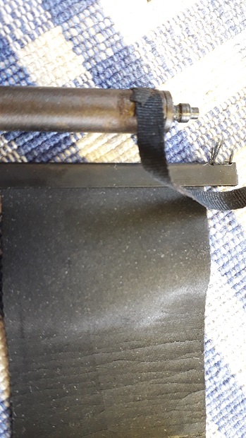

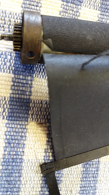

СообщениеДобавлено: 29 май 2020, 14:27  Заголовок сообщения:
Сообщения: 567
ФЭД-1, 1950 года, номер на 22… , вроде считается самым безпроблемным, но при настройке выдержек обнаружил, что они сильно не соответствуют норме: 1/500 - 5 мс, 1/200 – 9 мс. При этом равномерность по кадру в порядке. Тянуть шторы – испортить равномерность. Скорость обоих шторок должна быть одинаковой. Что толку, если я от души затяну длинную штору, будет по центру 2мс, а по краям черти что. Да и не натягом пружин выдержка регулируется, а тем, насколько быстро будет отведена тормозная защелка. На лейках на тормозной защелке стоят два винта эксцентриковых. В мануале так и сказано, добейтесь равномерности щели по кадру натяжением пружин, ширину щели регулируйте эксцентриковыми винтами на тормозной защелке. У ФЭДа ширину щели можно регулировать приклейкой штор, у меня они приклеены как положено, перекрытие в норме.
Получается, палец рычага экспозиции слишком далеко от тормозной защелки, он быстрее должен отодвигать защелку. Тут только диск выдержек может быть не родной. Если предположить, что пружины штор сели за 70 лет и просто медленно хоть и равномерно тянут шторы, то щель будет нормальной ширины, но двигаться медленно по кадровому окну, отсюда затянутая выдержка. Пробовал затянуть обе шторы, взвод ощутимо тугой становится, но выдержка всё так же порядка 5мс на 1/500. У меня в мыслях только модернизация рычага экспозиции следующим образом:
В таком варианте выдержка получается порядка 3мс на 1/500, что уже ближе к норме. Но всё же хочу понять истинную причину затянутых выдержек. Механизм весь вымыт и очищен конечно же, даже щитки снял, что бы быть уверенным, что они не задерживают шторы. Еще пришла мысль замерить скорость шторок и сравнить с исправной камерой. Сразу станет ясна версия про севшие пружины. Интересно будет услышать, что подсказывает опыт мастеров по данному вопросу.
СообщениеДобавлено: 29 май 2020, 15:05  Заголовок сообщения:
Сообщения: 1694
Надо принять неравномерность выдержек 1/500, для барнаковских затворов, как данность. С горем пополам отрабатывается и, - ладно. 1/1000-я для шторных затворов, вообще, - от лукавого. От мастера требуется, буквально, изворотливость фокусника, чтобы обеспечить её точность в пределах, хотя-бы, 30%. Что происходит после удара рычага выдержек по тормозной защёлке? Полная свобода народов Африки, то бишь, длинной шторы. Которой предоставлена возможность двигаться с любой скоростью, которая ей заблагорассудится. Причин пофилонить для неё множество: просадка пружин, зазоры и люфты в механизме затвора, смазка, состояние ткани штор. Но, главное,- нет кинематической связи между длинной и короткой шторами, которая бы обеспечивала стабильность шторной щели за всё время пробега ими кадрового окна. У Контакса-Киева хоть ленточные фрикционы в какой-то мере справляются с этой задачей. У барнаковообразных - только хитрые эксцентриковые винты, своими магическими заклинаниями, пытаются как-то, на коротком промежутке кадрового окна, согласовать время начала срабатывания обеих штор. Да, где-то в середине, начале, или конце кадрового окна, ширина щели может соответствовать требуемой выдержке. А что дальше? Никто не знает.
Вскрытый вчерась "Зенит - ТТЛ" показал во всей красе как настраивать выдержки. Залом на длинной шторе и вкривь-вкось налепленные портянки на гильзах - видно, что за 1/500 белорусы бились до последнего.

rus86 писал(а):
Скорость обоих шторок должна быть одинаковой. На лейках на тормозной защелке стоят два винта эксцентриковых. В мануале так и сказано, добейтесь равномерности щели по кадру натяжением пружин...то щель будет нормальной ширины
Не так, скорость шторок не должна быть одинаковой. Если сделаете фото абсолютно исправной камерой растра телевизора с ЭЛТ, то увидите, что щель расширяется к концу срабатывания затвора. Т.е. скорость увеличивается, а щель расширяется. Собственно, как и пишет Майзенберг
СообщениеДобавлено: 29 май 2020, 15:19  Заголовок сообщения:
Сообщения: 567
svk, Про скорость Вы верно сказали, она увеличивается, шторы движутся с ускорением. Согласен, это логично и легко объяснить. Щель расширяется за счет того, что шторка толще тесемки, гильза с короткой шторкой по мере её наматывания увеличивается в диаметре быстрее, чем гильза с тонкими тесемками, вот щель и растет. У меня три датчика в ряд (края и центр), я замерял время за которое первая и вторая шторы проходят расстояние между двумя крайними датчиками. Когда это время равно, то и выдержка по всем датчикам равная с некоторым допуском. Вот только эта выдержка у меня 5мс :lol:
СообщениеДобавлено: 29 май 2020, 15:23  Заголовок сообщения:
Сообщения: 1694
Да, в новом, только что вышедшем с верстака мастера-сборщика затворе, - так оно и есть. Не спорю. Мы же речь ведём о камерах с изрядным износом и после десятков ремонтов не всегда квалифицированным персоналом. Инерция, она тоже - вещь в себе. Может быть, а может и не быть. Я же говорю, всё зависит от состояния затвора, смазки и шторной ткани. Где гарантия, что скорость штор к концу хода будет нарастать? А если смазка окислилась и загустела, а если шторные пружины просели, а если... Столько всяких "если" набрать, то шторы вполне могут и тормозиться в конце хода по кадровому окну. На все замечания Майзенберга нужно смотреть в комплексе, и творчески додумывать все последствия своего ремонта. Правильно заметил Юрий Олегович: "Книжка Исаака Соломоновича - для думающих читателей."
СообщениеДобавлено: 29 май 2020, 15:34  Заголовок сообщения:
Сообщения: 21663
Абсолютное непонимание работы затвора. Никакая толщина не влияет, найдите хоть один аргумент в инструкциях по ремонту. Шторный затвор регулируется, разумеется, после правильной замены материалов, натяжением пружин и только. Причем, можно этим достичь абсолютно противоположенных результатов. Впрочем, оба "оппонента" у меня за пределами видимости, не буду мешать полету фантазии :)
СообщениеДобавлено: 29 май 2020, 15:49  Заголовок сообщения:
Сообщения: 1694
Радиусы наматывания/сматывания тесьмы/штор абсолютно никак не влияют на скорость. Скорость - производное силы - усилия затяжки шторных пружин, и сопротивления кручению валов/осей/ шестерён затвора. Которые зависят только от качества изготовления, сборки и вязкости смазки. Неодинаковые радиусы наматывания/сматывания будут влиять только на неравномерность ширины щели в пределах кадрового окна, что весьма критично для 1/500 и , тем паче, для 1/1000. Длинным выдержкам радиусы не так важны, важны их абсолютная и относительная скорости штор.
СообщениеДобавлено: 29 май 2020, 19:45  Заголовок сообщения:
Сообщения: 567
Так объяснили бы, я ведь и вопрошал к опыту мастеров, а Вы отстраняетесь.
Видимо на заводах лейца дураки эксцентриковые винты поставили на тормозной защелке. Да в мануале ремонтном об этом написали.
Когда нечего сказать по теме действительно лучше не мешать. Форум на то и форум, что бы в обсуждении добиться истины, а не демонстрировать чсв. Уже не первый раз за Вами это замечаю.
СообщениеДобавлено: 29 май 2020, 19:53  Заголовок сообщения:
Сообщения: 567
Я и не спорю, и не писал что радиусы влияют на скорость, они влияют на то что щель не одинакова по ширине в разных частях кадрового окна.
На выдержку что влияет? Ширина щели и скорость её прохождения.
1. Скорость зависит от натяжения пружин.
2. Ширина щели зависит от приклейки штор и того в какой момент будет отпущена тормозная защелка (пресловутые эксцентрики на лейке).
Я хочу понять, почему на моём экземпляре ФЭДа так затянуты выдержки. Как приклеены шторы видно на фото. Механизм чистый, заеданий не чувствуется.
