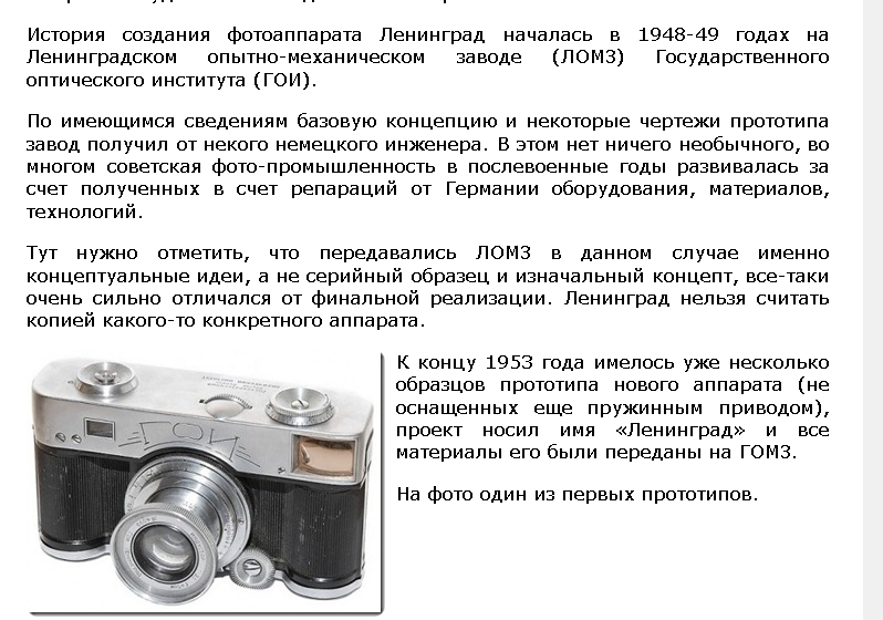

После войны, в СССР, на многих предприятиях работали немецкие специалисты. ГОМЗ не был исключением. Исследовательские наработки и технические идеи немецкого сумрачного гения грех было не использовать. Витавшие в немецких мозгах идеи воплотили в металле, только советской культуре производства металлические шторы и байонет, как в Контаксе, повторить уже не удалось. Многие советские технические шедевры - плод немецких инженеров. Королёвская Р-7 - ФАУ-2 Вернера фон Брауна, Москвич-401 - "Опель-Кадет" 1938 года. Даже легендарный АК-47 - несколько модифицированная "Штурмгевер" StG-44 Хуго Шмайссера, который добросовестно трудился в Ижевске после войны.
ГОИ.png [ 133.26 КБ | Просмотров: 5456 ]
