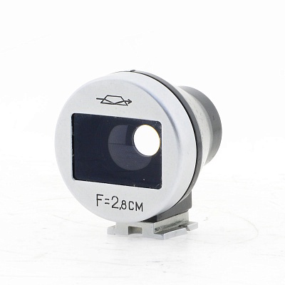

СообщениеДобавлено: 19 июл 2019, 23:53  Заголовок сообщения: Видоискатель для Орион-15
Сообщения: 335
В известном московском фотомагазине продается фирменный видоискатель КМЗ для Орион-15
За 100.000 руб.
https://photosale.ru/sale/aksessuary/vi ... s_184337_/
109d6e21c2f1db9f144dd94497bb84fa.jpg [ 26.61 КБ | Просмотров: 14924 ]
СообщениеДобавлено: 20 июл 2019, 09:23  Заголовок сообщения:
примерно сто лет он там продается.
СообщениеДобавлено: 20 июл 2019, 11:13  Заголовок сообщения: Видоискатель для Орион-15
Спрямойнадписью
Зарегистрирован: 20 июл 2015, 13:31
Сообщения: 719
За 100.000 руб.
Он в одном экземпляре выпущен?
СообщениеДобавлено: 20 июл 2019, 11:21  Заголовок сообщения:
Сообщения: 10266
Выпущено 3,5 млн. экземпляров. 10000 шт. ушло в лабораторию на испытания. 1000 было выброшено в продажу, из которых 997 разошлись сразу по политбюро, один подарен Фиделю Кастро, один И. Броз Тито. Последний экземпляр достался Соломону Абрамовичу Смирнову, который теперь выставлен на "Фотосале" за ненадобностью (дети подарили айфон). инфа 100%...
