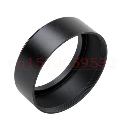

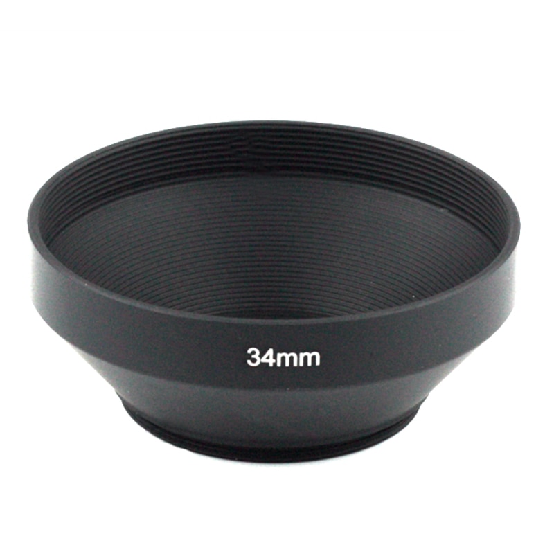

Шалом! Уважаемые пользователи Москвы-2! Какая бленда с Али Экспресса подойдет на камеру? Цилиндрической формы - с резьбой на 33 мм. Та, что на 34 миллиметра, её можно приклеить к оправе от светофильтра на 33 мм.

... Какая бленда с Али Экспресса подойдет на камеру? Цилиндрической формы - с резьбой на 33 мм. Та, что на 34 миллиметра, её можно приклеить к оправе от светофильтра на 33 мм.
И вам не хворать!
Купил цилиндрическую на 33 мм. Остался доволен ею с Искрой, Москвой-2 и Индустаром-50 на зеркалке. Проверил съемкой на возможное виньетирование. Заказал вторую.

Спасибо. А не пробовали эту бленду накрутить поверх фильтра?
СообщениеДобавлено: 22 фев 2022, 02:07  Заголовок сообщения:
Сообщения: 59
Откуда: Москва/ г. Ленинград
Пробовал. На светофильтре нет полного свободного витка, чтобы ввернуть бленду. Фильтр советский.
