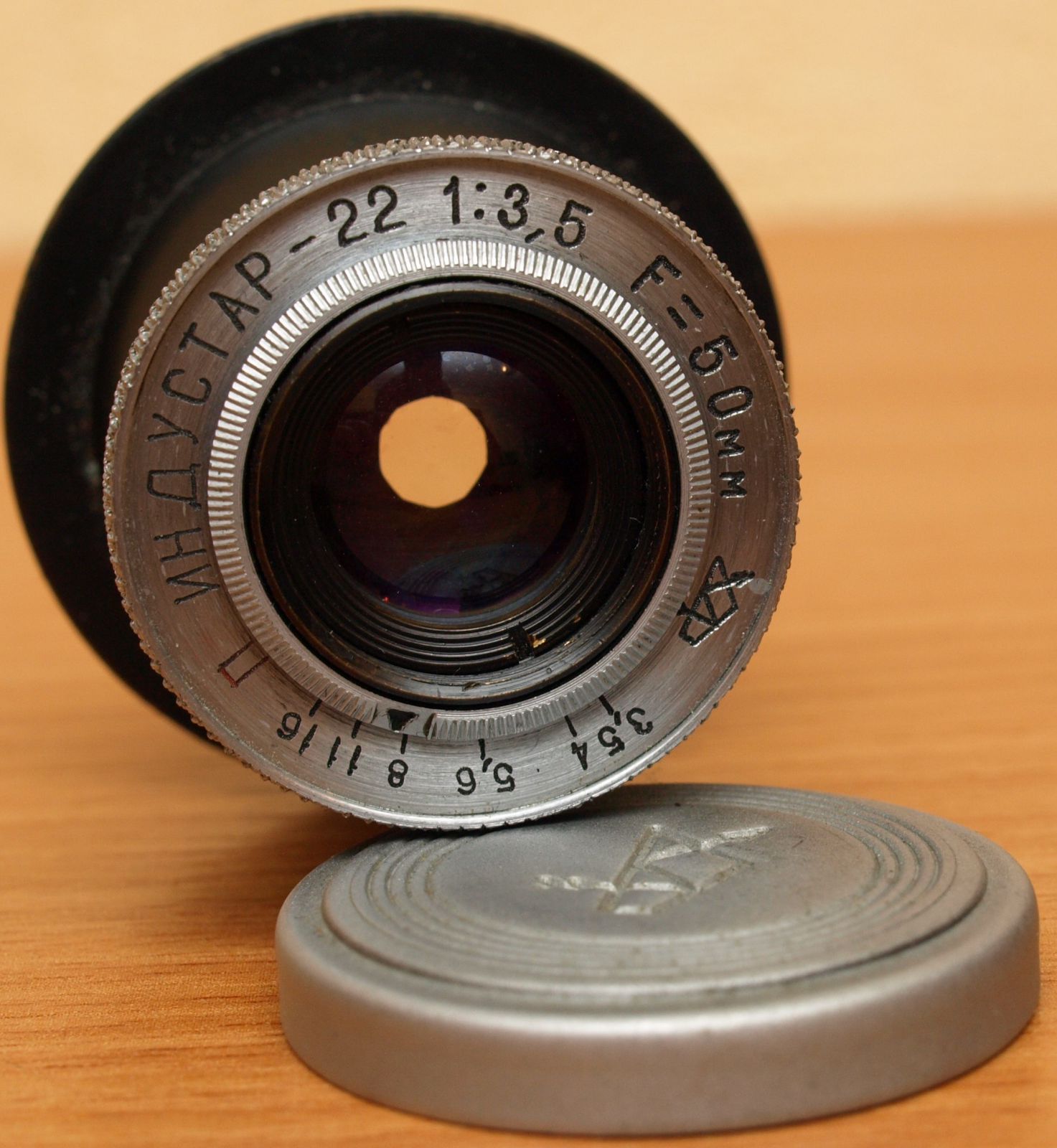

СообщениеДобавлено: 26 окт 2012, 12:10  Заголовок сообщения:
Сообщения: 2147
Индустар-22 жесткий, черномордый с белой надписью, крутится очень туго:
Как Майзенберг пишет:
Небольшое количество аппаратов "Зоркий" было снабжено объективом "Индустар-22" в жесткой (неубирающейся) оправе (рис. 152), конструкция которой сложная и разбирать ее не следует.
Если в убирающейся оправе имеется одна многозаходная резьба и собрать червяк нетрудно, то в неубирающейся оправе - несколько резьб, две из которых многозаходные, и для ее сборки нужен определенный опыт.
Это прочитал: viewtopic.php?f=9&t=4934&start=40#p76657
(правда как всегда у нас - полдня чтоб найти на форуме и почему-то в теме про ремонт Ю-8 :facepalm: )
На важный момент внимание обратил:
deemon писал(а):
Хоть Майзенберг и прав был насчёт сложности , но наши всё-таки победили Вчера опять занялся этим проклятым геликоидом и всё-таки доконал его . Пришлось придумать такой трюк - выкрутить винт , головка которого ходит в пазу большого кольца с резьбой , не давая им крутиться относительно друг друга , и закрутить более длинный винт с обратной стороны . При этом очень удобно его вкручивать и выкручивать , когда надо сцепить или расцепить геликоид с кольцом . Так гораздо удобнее - при выкрученном винте можно легко выкрутить геликоид и перевести его на другой виток резьбы , а потом совместить винт с пазом , снова закрутить винт поглубже и проверить ход геликоида , сравнивая его с другим объективом . Через примерно 20 минут удалось найти правильное взаимное положение всех трёх деталей этого механизма , потом я вернул винт в нормальное положение ...... а дальше собрать объектив уже не проблема - там всё очевидно .
Вопрос - стоит ли разбирать? Где какие метки ставить чтоб проще собрать (хотя так понимаю - "просто" не будет)? :wait:
