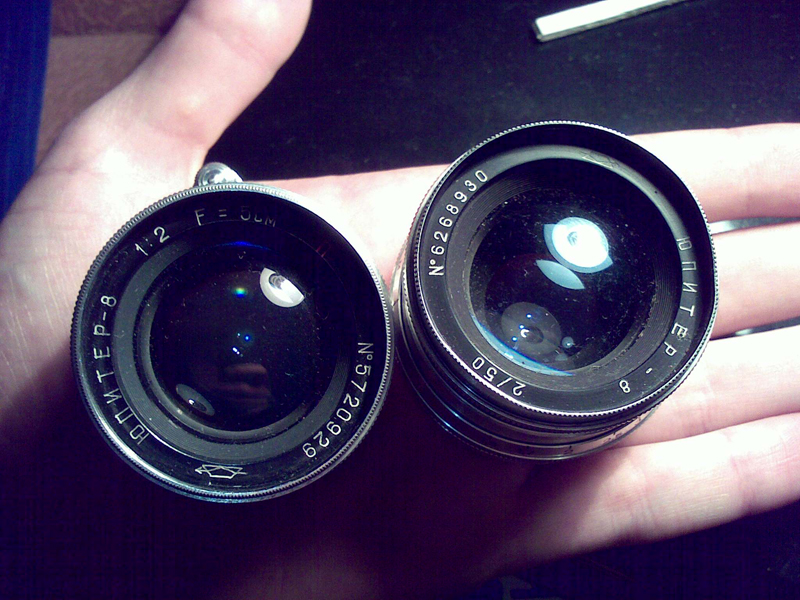

вот разжился я..)
не подскажите года? почитал тему, интересно стало...у правого просветление с голубым оттенком у левого с розовым...
спасибо...

первые две цифры на серийнике - год выпуска.

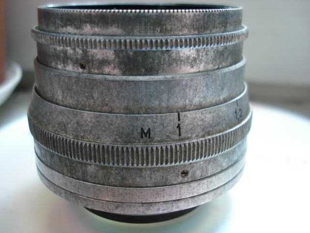

Чем отчистить? Пастой ГОИ тереть? Кто что подскажет?

разбирается до блока линз. Моется в бензине. Каждая часть шлифуется микробором с ГОИ небольшой спец войлочной насадкой(вручную думаю ниасилить, исходя из состояния..). Температурные режимы подбирать опытным путём(Ал. может темнеть немного). Потом сборка(незабыть смазку на спираль). Выглядит лучше нового. :)

разобрать.обезжирить - бензин,спирт, промыть в стирально порошке. прополоскать. нанести смесь буры и нашатырного спирта. лучше горячую. протереть. посмотреть, что выйдет. но в таком состояни... потом шлифовка и химическое плакирование. на худой конц или для продажи - полировка. но я бы взял ге ГОИ а более крупный притирочный абразив. чтоб не блестело.
