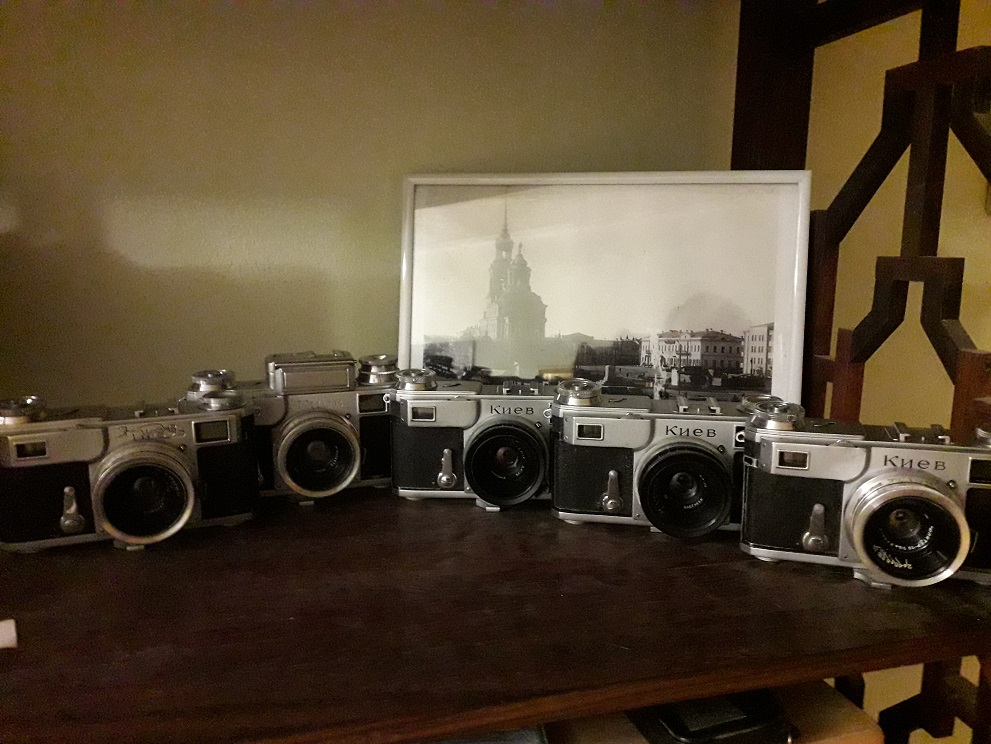

У меня есть 4 разных годов Киева 4 и 4А, 60-80 годов. И один Ю-12 78 года черный, что интересно на всех нормально крепится +-
А вот на Киеве 3, 55 года не получается никак вставить...Так понимаю слишком большой отрезок по годам?

Нет никакой разницы из-за "больших отрезков по годам". По всей видимости "Киев-3" имеет какие-то повреждения байонета.

Так на нем тот же Юпитер 8 встает как родной и вообще сам Киев 3 он почти как новый, видно что мало пользовались им.
Помню мне кто то раньше говорил что бывает такое, но не знаю почему

Нужно смотреть отгибы на объективе. Киев 55 года более точно изготовлен в плане размеров, а объектив 1978 года не очень.

Хорошо бы найти более старый объектив аналогичной марки и попробовать. В крайнем случае, новый, но другой экземпляр.

Если разница между годами выпуска камеры и объектива будет лет в 10, установится без проблем.

Да. А здесь нестыковка в 23 года, тут уж - как повезёт.

Так Ю-8 ставится на внутренний байонет, а Ю-12 - на наружный. Вот и нужно разбираться, что и где не стыкуется и цепляется. У меня, к примеру, на Киев-4АМ 1982 года Ю-12 1987 года ставился, но не защелкивался. По причине того, что выступ байонета был чуть-чуть длиннее, и защелка не закрывалась. Два мазка надфилем - всё стало закрываться штатно.
PS. Кстати, встречал еще ситуацию, когда одеть объектив на байонет мешает выключатель стопора бесконечности. Этот конический штифт должен отжимать стопор бесконечности в положение "открыто". Если он слишком толстый (или оправа байонета чуть толще, чем надо), он не даст одеть объектив на байонет. Решение аналогичное - разок аккуратно надфилем пройтись по штифту со стороны байонета.

Значит буду искать белый Юпитер 12 желательно до 65 года так понимаю да?

Нужно бы с этим толком разобраться, но если хотите, то ищите белый.

Все пять Ю-12, с 1952 по 1988 г., встали, как родные, без всякого напилинга. И, "чёрные", тоже. Тогда остаётся только гулять с камерой по продавцам и мерять байонеты, чтоб подошёл.
