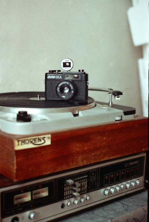

AlexM412 писал(а):
Петр писал(а):
экспоавтомат недоэкспонировал большую часть фотопленки
Подозрительно криво стоит вставка в объективе, на которой окошко фоторезистора. Возможно что-то там не так. Надпись "ФЭД" должна быть посередине. Если ФЭД 35А сделан так как 35, то я обнаружил такую особенность в экспонометрии: замер у него практически точечный и "точка" примерно в том месте, где пятно дальномера. Так что если там окажется яркий белый снег, то он и будет занижать экспозицию нисмотря на темные объекты по краям кадра.
Несколько дней не был на сайт, но задумавшись над Вашими словами проверил и нашел причину:
Вставка в объектив на котором расположено окошко фоторезистора стоит криво.
Там неправильно установлено кольцо выбора чувствительности пленки - оно болтается и от этого на фоторезистор вместо О посередине образуется b либо d вот и вся разгадка ребуса почему экспозиция неправильная.
