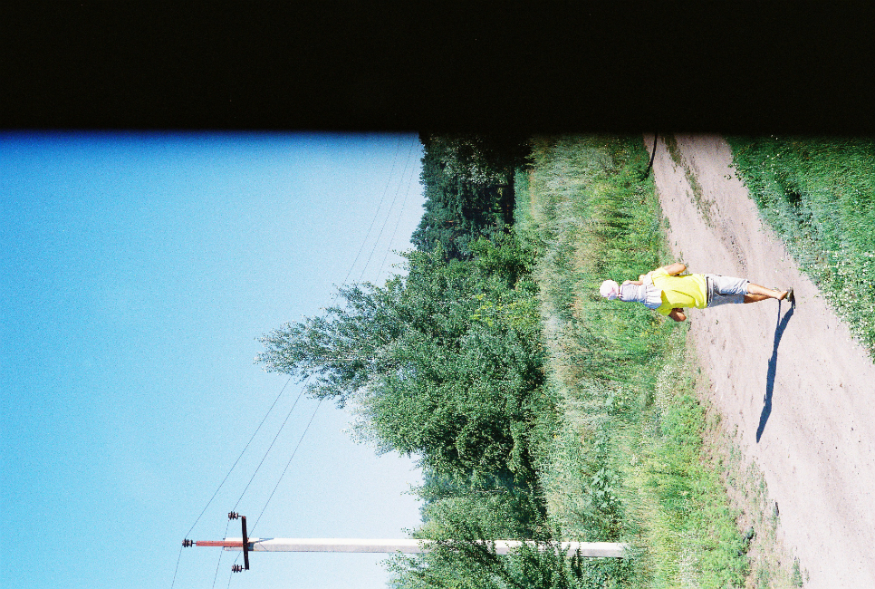

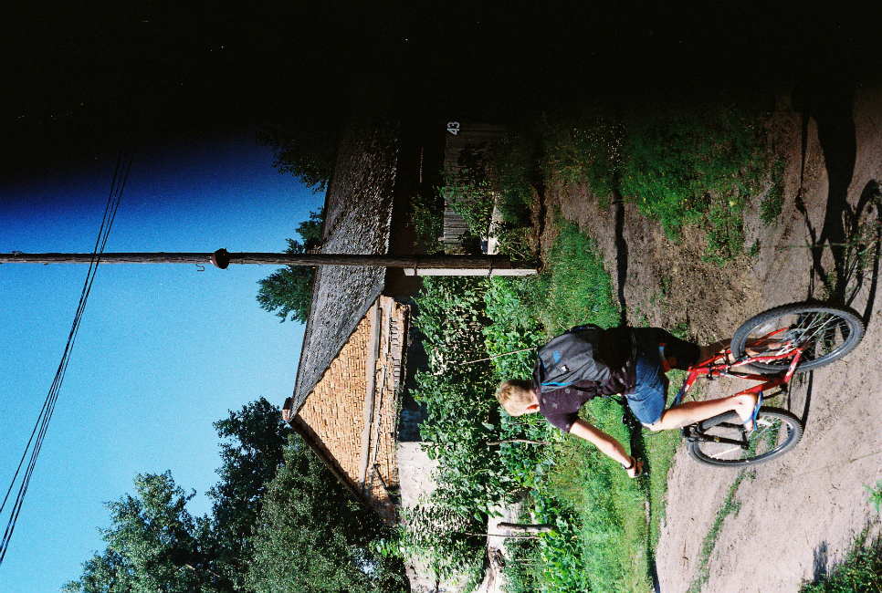

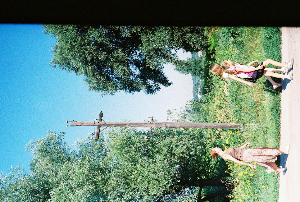

Решил сегодня зарядить пленочку в Киев 3 А он же у меня после профилактики из фуджимарафона :***:
На 3-й пленке - здох затвор :cry:
Ну и чего Вам не нравится? Полосочка черненькая сверху, что ли?
Кадрируйте с учетом того что 20 процентов не будет видно и все будет в норме. :)
А вообще, если серьезно, то Вы должны бы сами(как и каждый владелец старой камеры) уметь определять состояние камеры в плане исправности и проверять это после ремонта .
Я так понимаю, судя по погоде и времени года, Вы снимали на 1/1250 или в крайнем случае на 1/ 500(до этого на более длинных выдержках и затвор работал нормально). Если на 1/1250 и камеры действительно прошла полноценную чистку, то причина может быть в том, что неправильно собран затвор, неправильно навешена вторая штора и на коротких выдержках кадровое окно открывается не полностью. Перенавесить шторы дело хлопотное и не всегда без опыта получается хорошо, возможно шторы навешены так, что при установке на 1/1250 ниже рамы затвора 2- полосочки из которых собрана штора или более, без разборки не увидишь. Вот фото затвора с правильно навешенными шторами, хотя на камерах могут быть и индивидуальные отклонения, это фото для сведения.
Косвенно неправильное навешивание штор можно определить по легкому провисанию второй шторы при закрытом затворе, штора не натянута.
Второе плохая чистка затвора. Промыть затвор от старой смазки дело не простое, долгое и хлопотное. Мыть нужно долго, не буду описывать как, но признаком, для мастера, хорошо вымытого затвора является то, что после промывки и высыхания пару часов затвор прекрасно работает без смазки вообще. В общем тонкостей много, не буду описывать, но камеру сделали Вам мерзко-халтурно и нужно, уже писал выше, уметь проверять при приемке, а вот в этом ужа Ваша вина.

Вы попали в самую точку, снимал на 1/500.
Визуально вторая шторка провисает. Пойду наверное опять ремонтировать.

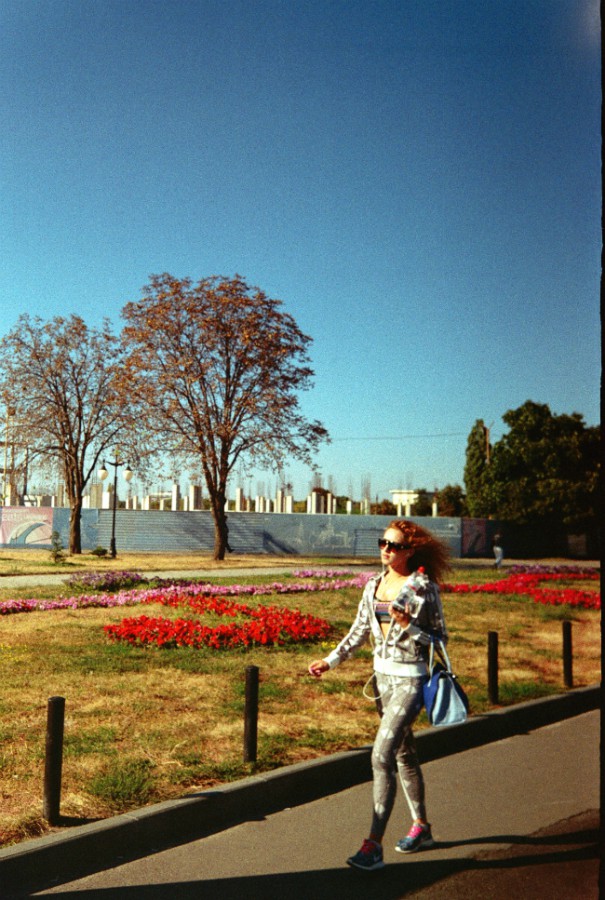

После очередного исправления ошибок и замены тесемок затвора на Киеве 3 А, отсняв 2-е пленки заметил очередные косяки :) . Если присмотреться то по центру пятно с потерей контраста. Это напрягает. Подскажите из-за чего такое пятно может возникать?
погода была не сильно ясная и зайца на Юпитер 8 вряд ли мог поймать, да и последующий кадр нормальный.

Затертая передняя линза объектива, скорее всего. Хорошо можно увидеть, если посветить слабым светодиодным фонариком(один чахлый светодиод) с обоих сторон объектива. Мастер тут ни при чем.
Р.S. на втором фото ничего и не видно.

Смотрел на объектив все в полном порядке ни царапинки, да и с крайнего раза он не разбирался. Хотя для подстраховки заменю на другой юпитер 8.
Оставшиеся кадры на пленке отснял на Юпитер 12 и очень сильно обломался, объектив дает просто мыло-мыльное :( резкость просто и рядом не валялась.

Возможно, боковой свет попал на переднюю линзу Ю-8.

Не думаю, свет был очень умеренный и зная правило, что советский объектив -это дешевый объектив с очень средними характеристиками и слабым местом в вопросах зайцеловкости и сонцепереносимости сильно не играюсь с солнцем в контровом, кроме потери контраста оптика из дешевого сегмента ничего хорошего в этом не обещает.
Очень обидно иметь такие кадры:
Сегодня решил проверить почему возник ореол в центре - зарядил пленку и ничего не обнаружил кадры все ровные и хорошие. Вот парочка:
На подходе еще одна пленка с этого Киева, надо будет посмотреть что выйдет и нет ли засветки.

У меня похожая засветка по центру была с Ю-9. Как на Киеве-2, так и с самодельным переходником на беззеркалке. Оказалось, что засветку давал переходник, который внутри блестел своей алюминивостью. А в Киеве, думаю, засветка была от того, что вывернул на МДФ.
Что с Ю-8, не знаю. Может, торец линзы как-то работает. Другого нет попробовать?
