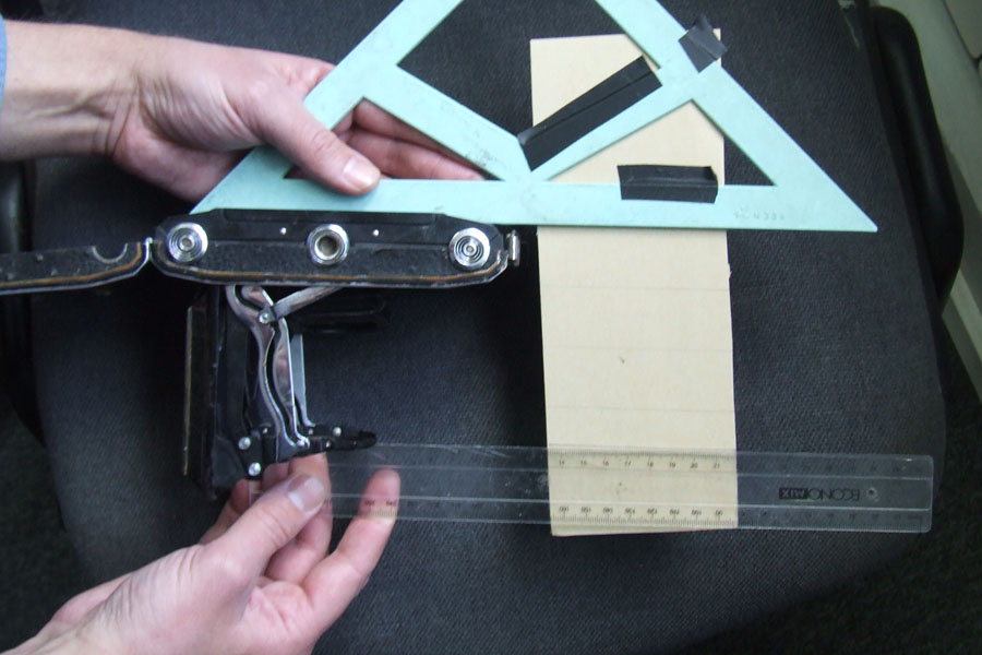

father igni писал(а):
перекос померял просто - две линейки приложил к плоскости пленки и к панели... между ними картонка специально расчерченная, перекос 1 мм на базе в 80...
Схемку нарисуйте пож-ста или фото понятное.
Мне на Искре нечто подобное кажется, но достоверность моих измерений мне не внушает доверия(.
Данная схема не позволяет измерить оооочень точно, но порядок величины - да.
Так скажем проверить, не подводят ли меня глаза... не подводят :)
Да и как писали выше, на раскладушках точность понятие весьма относительно...
DSCF4981_r.jpg [ 116.69 КБ | Просмотров: 10559 ]
"г-г-главное не б-б-бояться" (с)
СообщениеДобавлено: 07 фев 2019, 15:01  Заголовок сообщения:
Сообщения: 21656

СообщениеДобавлено: 07 фев 2019, 15:28  Заголовок сообщения:
Ага.
Я так же мерял, только внизу плоскопараллельную стальную пластину ставил (с металлорядов благбаза) и вверху стальной линейкой... Но есть нюанс - жестянка, на которую крепятся обьективы (обьективная "доска", обечайка), дохлая она и неровная стала за последние 50-60 лет(.
