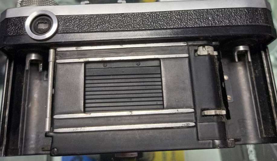

Как-то уж очень странно работает :( форум-последние несколько страниц как будто просто исчезли, в том числе и мои сообщения в этой ветке.
Это у всех так ?
Повторюсь возможно
-хочу взять 4а, вот только продаван прислал фото, на котором шторы находятся ...ну как бы в неправильном положении.
Оборвана тесьма-или что то накрутили с головкой взвода-выдержек?
Спасибо за ответы
photo_2024-10-21_22-21-08.jpg [ 76.17 КБ | Просмотров: 3673 ]
СообщениеДобавлено: 22 окт 2024, 18:11  Заголовок сообщения:
Сообщения: 16630
Незначительный перекос.Такое иногда бывает, не страшно.Затвор работает или нет?

Смущает даже не незначительный перекос, а то что по положению штор затвор находится в немного не до взведенном положении . Может я не прав, исправите меня.
В том то всё и дело, продавец естественно не может ничего внятного объяснить, потому что попросту не разбирается в этом.
Из того что я понял, головка взвода вращается, при этом шторы немного подаются вверх, валик перемотки кадра вращается ,но при нажатии на кнопку спуска затвор не срабатывает .
СообщениеДобавлено: 22 окт 2024, 18:45  Заголовок сообщения:
Сообщения: 16630
Судя по вашему описанию камера неисправна.

СообщениеДобавлено: 23 окт 2024, 07:04  Заголовок сообщения:
Сообщения: 1716
Камера выпуска до 1972 года, судя по фактуре наружной обклейки. Краска не стёрта на буртике стыка верхней и задней крышек: значит, в пользовании была изредка и носилась в футляре. Головки винтов замазаны краской - в ремонте была не один раз, сорванные шлицы закрасили. Верхняя и нижняя шторы должны перемещаться при взведении затвора совершенно синхронно. Если заметен на глаз перекос, значит, оборвана тесьма на одной стороне штор, либо пришита с перекосом при ремонте. Короткие выдержки, 1/1250 и 1/500, будут давать, из-за этого, неравномерную экспозицию по ширине кадра. В любом случае - разборка и замена тесьмы.
