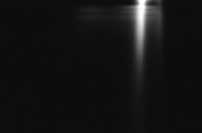

Это всё, что касается затворов, не фатально - всё чинится. Фатально, если идёт засветка плёнки. Найти её практически невозможно. Вот мы с нашим же товарищем по КД так залепили на Киев-4АМ все щели, что невозможно представить - и прокладки, и поролоновые колечки, и шнуры - всё новьё! И всё в пустую. Сделал тест - все кадры были бы шедевры. Но паразитная засветка отправляет фотоплёнку в помойку. Ниже скан, уже перевернул, как плёнка в аппарате...

Именно эта засветка уже раз наверное миллиард тут обсуждалась. Причина одна и таже. Кстати на Киев защитные щитки в районе мерного валика бывает что не стоят уже с завода.

Дело-то не в "своими руками"... По затворам есть мастера, у которых даже отвёрточки нужные есть. На моих Киевах теперь все затворы, что швейцарские часы. А вот по засветам, у меня уже весь аппарат в пластырях, что один, что другой - но, п@длы, засвечивают плёнку и всё тут!
Скорее всего замок задней крышки не закрылся как положено. Бывает такое при разболтанных/изношенных зацепах на осях. Скоба могла повернуться, а зацеп не вошёл в паз корпуса. Или зацеп вошёл в паз, но из-за больших люфтов в замке плотно не прижал крышку. Вставьте в фильмовый канал, от катушки до катушки, кусок плёнки и покрутите камеру по лучами Солнца. Может задняя стенка деформирована и плотно не прилегает в пазах. Может тогда что-то прояснится.
Уплотняли суперниткой так, что еле замки крышку втискивали. Но, спасибо за совет, попробую заднюю крышку после зарядки плёнки всю Оракалом 641 заклеить. Проверю так.

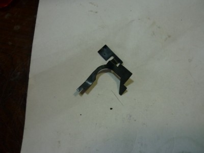

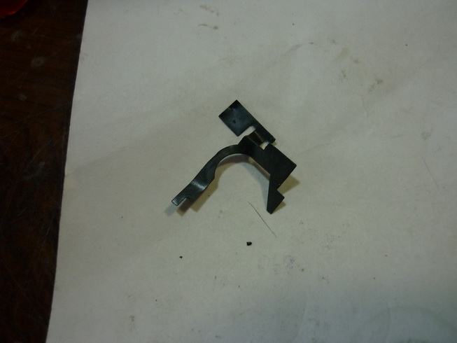

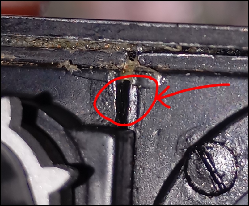

На Вашей камере нет защитной пластинки над мерной катушкой. Светит не через крышку, а через окошки дальномера и видоискателя через щель между крышкой затвора и корпусом, попадая на пленку в райне мерной катушки.

На Вашей камере нет защитной пластинки над мерной катушкой. Светит не через крышку, а через окошки дальномера и видоискателя через щель между крышкой затвора и корпусом, попадая на пленку в районе мерной катушки.
Это-то и странно, Мартин залепил там всё так, что уже начинало мешать работать дальномеру. Вопрос, если это место я замажу густым клеем с добавлением сажи, это может помочь? Или всё таки надо снимать верхнюю крышку и резать такую прокладку?
СообщениеДобавлено: 31 май 2024, 14:07  Заголовок сообщения:
Сообщения: 16611
Чтобы установить этот защитный щиток, нужно снимать не только верхнюю крышку но и затвор. Можно попробовать в щель затолкать нитку.
СообщениеДобавлено: 03 июн 2024, 16:00  Заголовок сообщения:
Сообщения: 8387
Т. е. мы говорим какбэ об этой щели?
IMG_20240603_155246.jpg [ 200.7 КБ | Просмотров: 4923 ]
СообщениеДобавлено: 03 июн 2024, 16:18  Заголовок сообщения:
Сообщения: 16611
Да, нужно плотно затолкать туда нитку с клеем типа Момент.

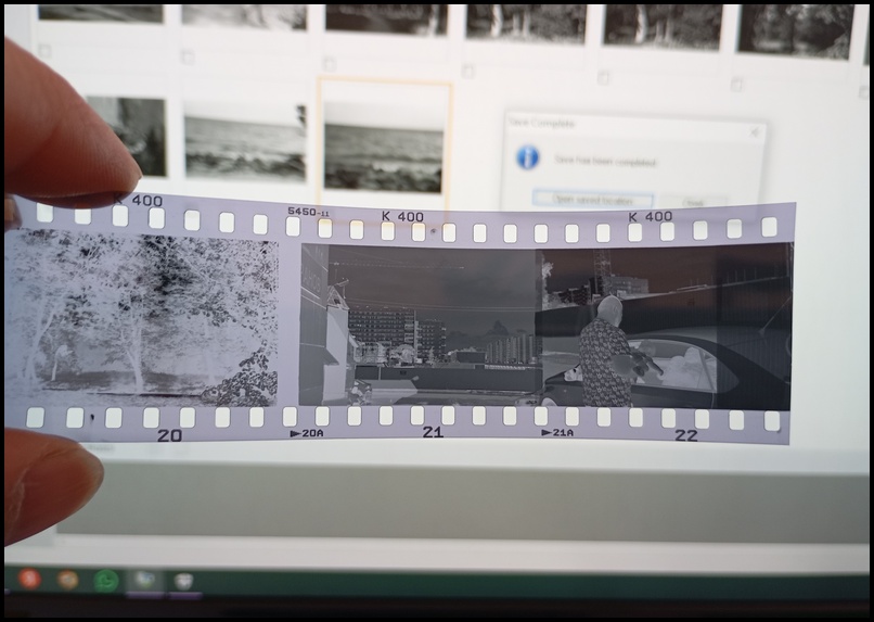

Юрий, спасибо! Советом воспользовался. Чистейшая перфорация за столько лет!
IMG_20240607_101035.jpg [ 139.92 КБ | Просмотров: 4530 ]

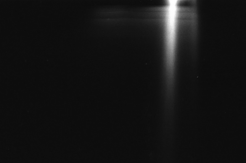

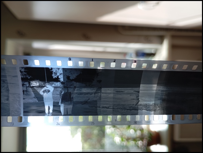

Короче, есть желание сильно раскрутить за ремень Киев-4 и шваркнуть его об асфальт так, что бы ни одной шестерни от него не осталось. Проклеил новый уплотнительный шнур и маленькую нитку в щёлку у приёмной катушки. Теперь аппарат стал накидывать кадр на кадр, три катушки быку в трещину.
IMG_20240621_162128.jpg [ 139.26 КБ | Просмотров: 3787 ]
Столько шедевров загублено, почти вся Тула, откуда только что приехал.
Производителя плёнки менял, думал катушка клинит, приёмную катушку тоже заменил - вот результат. По пол-плёнки пустые остаются, хотя до по счётчику 36 кадров отсняты. Но до этого, до уплотнителей, ничего подобного не случалось. И первые кадры идут как надо.
Шваркать об асфальт лучше жуликоватого мастера-ремонтника или нерадивого владельца, который пихает плёнку в камеру не проверив межкадровое расстояние на засвеченной или отснятой плёнке. Там плёвской работы для школьника на 5 минут. Прощёлкивается 5-10 кадров со снятым объективом на выдержке В с отметкой карандашом границ кадрового окна.
Вас же предупреждали не нужно пользоваться Киев 4 АМ, но вы слишком большой оптимист. Однако если раньше наложения не было, то может ослаб винт в приемной вилке(его нужно периодически проверять), может начала заедать пленка в кассете, может начала туго вращаться ручка обратной перемотки.
Киев, это аппарат выпуском до 1965 года.

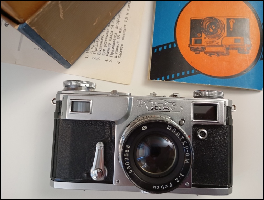

Спасибо, винт подтянул и стало всё ок. Но решил продать.. Вот, в барахолку разместил.
IMG_20240621_210828.jpg [ 226.78 КБ | Просмотров: 3705 ]
IMG_20240621_211701.jpg [ 194.25 КБ | Просмотров: 3705 ]
IMG_20240621_211727.jpg [ 329.57 КБ | Просмотров: 3705 ]
August_2023_Kiev_4_63_Jup_8_FP4_0010.jpg [ 96.66 КБ | Просмотров: 3705 ]
Поснимаю ФЭДом, переведу дыхание. Хотя мне очень жаль, такая пруха с этим аппаратом была. Благо остался ещё Киев-4АМ, тоже теперь не светит ))).

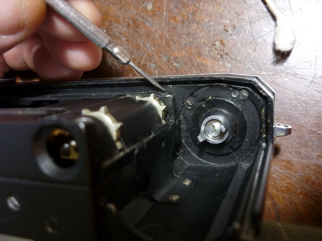

Ну так это хороший аппарат, чего продавать? А то, что винты откручиваются так это свойство всех Киевов. Я когда беру камеру в ремонт всегда прошу сфотографировать этот винт(и не только), поскольку на очень многих Киевах данные винты выкручиваются со временем и весь узел разваливается, внутренности теряются, запчасти найти трудно. Народ вкручивает вместо родного винта все что попало, портит аппарат и естественно появляется проблема с межкадровым расстоянием.

Прошу меня великодушно простить, Юрий Олегович, но из 21-го "Киева" прооперированных мною лично, ни у одного винт приёмной катушки не открутился и не потерялся. И шайбы все на месте. Да, было цементирование смазки, небольшое ослабление затяжки, но, в целом, киевский фрикционный узел намотки плёнки на приёмную катушку очень надёжен. Если, конечно, его не разбирали оч.умелые ручки.
