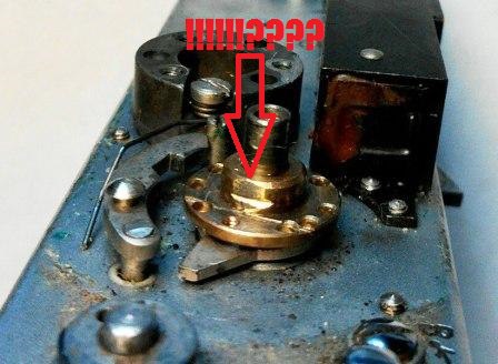

Коллеги.
Попался мне Зоркий, по сходной цене.
Начал разборку.
Смотрите, какой привет из прошлого-
Какой-то умелец спилил напильником шляпку болтика, который крепит диск экспозиции к оси барабана.
Да и ещё законтрил обработанное место насечкой.
Дальнейшая разборка встала.
Что делать? Есть способы выкрутить болтик? Только высверливать? Попробовал начать ножовкой сделать пропил под отвертку , но пропил получается миллиметра полтора, это много. Деталь портит, и шлиц не получается.
СообщениеДобавлено: 19 апр 2017, 14:48  Заголовок сообщения:
Сообщения: 16627
Часто первые ФЭД такие с завода выходят, при номере более 400 000.
Нужно разобрать снизу, снять корпус затвора, открутить нижний шкив барабана, снять его и снять барабан, заметить как стоял на оси верхний шкив и тоже снять его. Затем вытолкнуть ось барабана, с диском выдержек, вверх.
Далее уже будет удобно возиться. Можно зажать в тисочки.
Острой иглой процарапать паз вокруг винта в диске выдержек, чтобы отделить шляпку винта от тела диска. Далее не ножовкой по металлу, а медицинским скальпелем резать по металлу паз в винте. Муторно, долго но вырезать можно, отвертку нужно тоже под этот паз подточить правильно.
Когда паз буде достаточный, попробовать выкручивать, в 80 % случаев получатся, если не получится, то высверливать. Но высверлить сталь в латуни и так, что бы сверло в бок не ушло, не испортило диск выдержек, который индивидуальный для каждой камеры, очень даже не просто.

Не претендую на истину, но я бы первые этапы с разборкой барабана исключил -
Зачистить надфилем головку с винтом и скальпелем выпиливать насечку под отвертку. И лучше, если на скальпеле есть небольшие зазубрины. Отвертку перед выкручиванием заточить.
Альтернатива скальпелю - канцелярский или строительный нож, желательно тоже с зазубринками (их можно нанести искусственно).

СообщениеДобавлено: 20 апр 2017, 11:58  Заголовок сообщения:
Коллеги, спасибо за советы.
Но пошёл как обычно по пути наименьшего сопротивления.)
Что то говорило мне, что я бы царапал постоянно попадая в насечку, а она же не по оси идёт.
Не стал выкручивать злополучный болтик.
Снял шкивы и барабан, и наклеил шторки с тесёмками.
Собирал нанизывая вооружённые детали на ось.
Совет Товарища Михельсона с метками установки шкива помог. Всё получилось.
Единственно, что раза четыре пришлось операцию проделывать, переклеивать тесёмки, и правильно попадать штырьком рычага в отверстие барабана.
После Зенита-С затвор Зоркого просто детский конструктор по простоте сборки)

Хотя, если честно, я бы в этой ситуации попробовал выкрутить винтик, выпилив шлиц на шляпке. Но у меня есть мини-бор...
Да я так и делаю.

Товарищ Михельсон, вообще-то получается я следовал Вашему принципу- как можно меньше вносить изменений в изначальную конструкцию)
