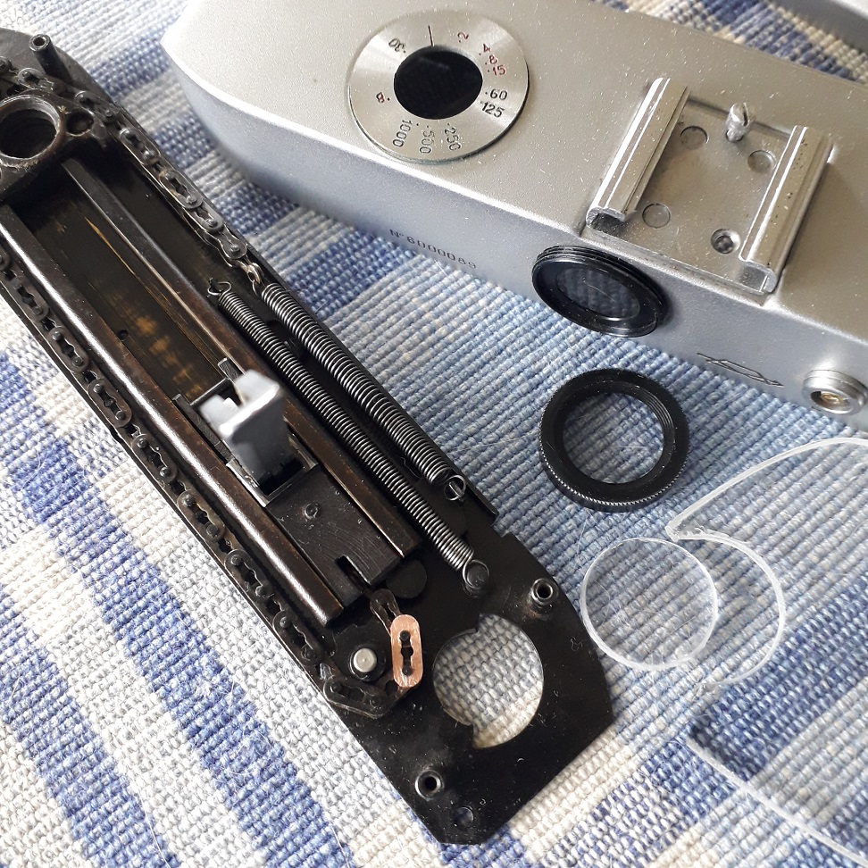

ПС. А диоптрийная насадка легко делается из линзы очков, выпиливается нужный диаметр и аккуратно вклеивается на двухсторонний скотч в окуляр.

А я покупал в оптике очковые линзы нужных диоптрий и алмазным надфилем выпиливал корректирующие линзы. И так всю жизнь.

1. Каждая новая линза имеет пометку центра, обычно это точка, нанесённая краской.
2. Алмазным надфилем пропиливается стекло. Потом края обламываются пальцами или пассажирами. Заготовка должна получиться большего размера.
3. На вращающемся наждачном камне (это м.б. электродрель с камнем) с водой заготовка доводится до нужного размера.
4. Точка-маркер смывается, и линза устанавливается в окуляр камеры. Иногда надо сделать и зажим для удержания линзы. Если линза прямоугольная, а конструкция узла окуляра имеет пазы для установки насадок (практики, кеноны и т.п.), тогда работы будет больше.
Вот так. И никакой кривизны. :)

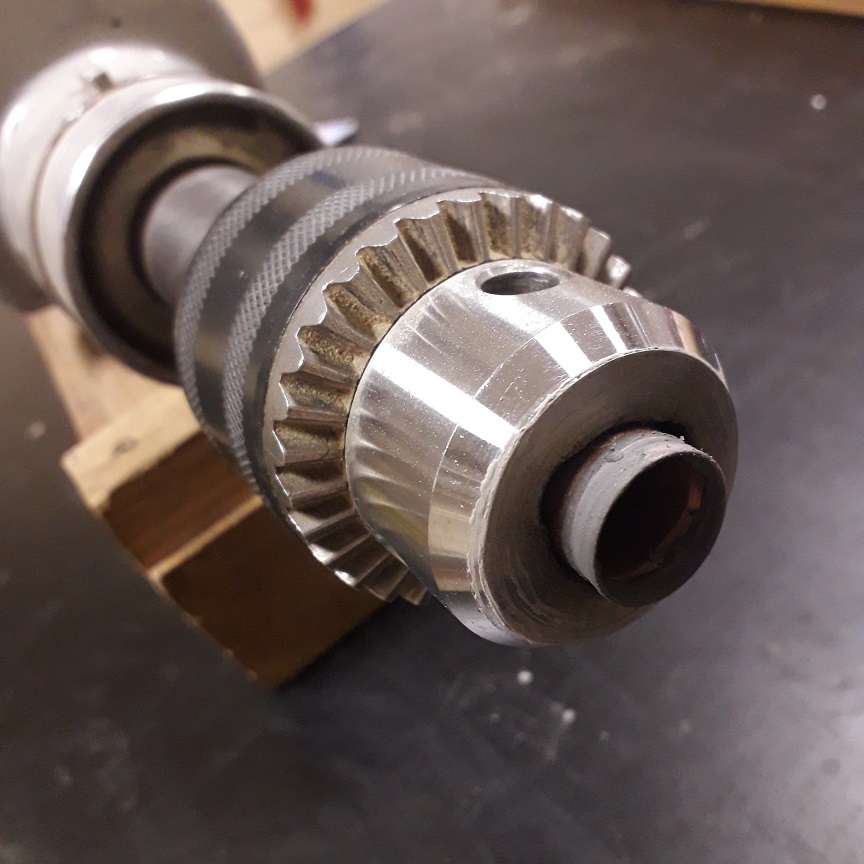

Какие-то технологии каменного века, ей-богу, - пилить надфилем. В хозяйстве электродрели никогда не было? И, оптический центр очковой линзы совсем никчему. Фрагментом стекла с края линзы всё отлично корректируется.
https://rangefinder.ru/club/viewtopic.php?f=5&t=18450
Друг3.jpg [ 504.43 КБ | Просмотров: 8253 ]
сверло.jpg [ 183.5 КБ | Просмотров: 8253 ]

Дрель есть. И не одна. А также Дремель и всякие насадки, свёрла и т.п. до кучи. Но прямоугольную линзу медной трубкой не высверлить. Как ни старайся. И медную трубку нужного диаметра ещё найти-купить надо. В "Максидоме" тоже не такой большой выбор. И "Юного техника" уж 30 лет как нет. Надфилем, и потом наждачным кругом быстрее и сподручнее. :)

Квадратную пилить, да, лучше. Для круглого стекла медную трубку можно брать любого ближайшего подходящего диаметра. Под нужный диаметр сверления трубка подгоняется путём её распиливания по образующей и разгибанием, под меньший диаметр - вырезанием полоски, также, по образующей, и сгибанием на меньший диаметр. В этом случае, внутрь трубки вставляется круглая оправка, чтобы губки патрона, при зажиме, её не деформировали.

Это все когда двумя глазами смотреть, бинокулярные эффекты. В объективе отдельная история. В видоискатель ставится слабенькая корректирующая линза, если всего пара диоптрий и из края, то добавится небольшой клин, который вы одним глазом никогда не заметите. Оптическая ось со стороны фотографа отклонится на пару градусов, но сам видоискатель будет показывать правильные рамки. Я вырезал линзы и из центра и из края, брал дешевые очки с пластиковыми линзами, можно использовать любой инструмент, пластик мягкий.
PS. Как найти центр линзы: чертите на бумаге большой крест, намного больше линзы, смотрите на него через линзу, расстояние от линзы до бумаги несколько сантиметров. Двигаете линзу, чтобы линии креста на краях линзы не прерывались, тогда центр креста совпадает с оптическим центром линзы, ставите в него точку.
СообщениеДобавлено: 20 окт 2023, 15:05  Заголовок сообщения:
Сообщения: 7306
Подтверждаю, корректирующую линзу можно вырезать и из края очковой. Оптический центр искать не обязательно. Сам так делал.
