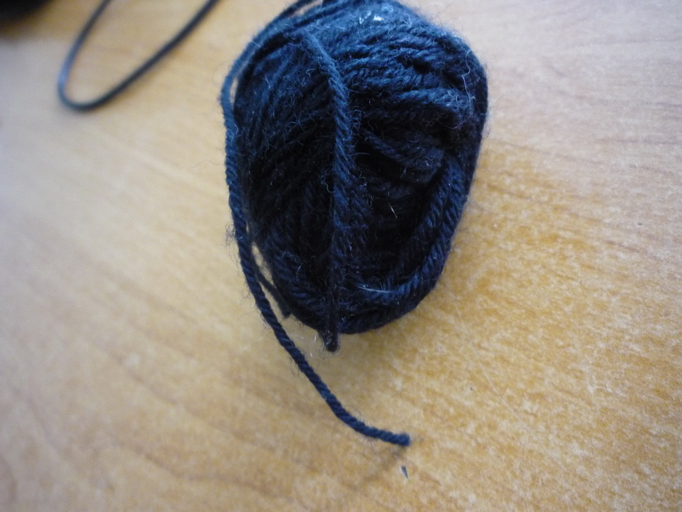

Все штатные уплотнительные шнуры лучше заменить черными, шерстяными нитками для вязания. Длина шнура в пазу задней крышки 17 сантиметров, остальные уже как получится.
P1060259_новый размер.JPG [ 223.32 КБ | Просмотров: 8210 ]

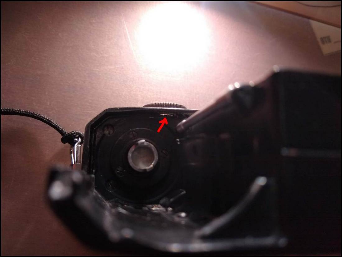

Возможно неверно определяете место засветки.
Как же неверно, на фото реально видна дырка. И я приложил проявленные негативы - пазл совпал, даже рисунок края катушки.
Тем не менее, решается просто. Если не разбирать камеру, то вставьте в этом месте кусочек шнурка.
Взял шнурок от нашейного крестика, похоже, он идеален для этого..
При последних ремонтах "Киевов", заменял все штатные бумажки на непрозрачную черную пленку.
Вот как раз Мартин ака M9COED делает это мастерски (но и он не ожидал такого.. это я про счель))

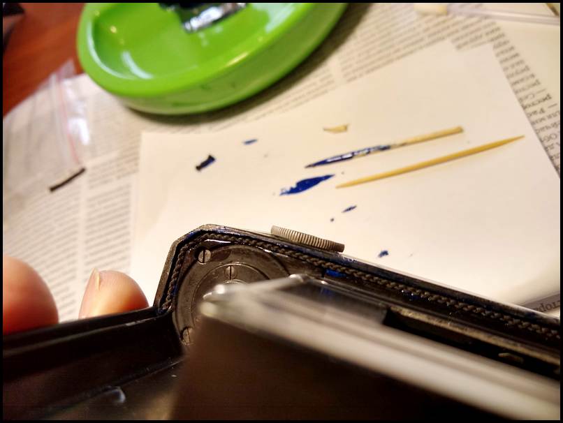

Вот, что у меня получилось....
Место куда больше не попадает свет в плёночный отсек Киев 4.jpg [ 53.65 КБ | Просмотров: 8190 ]
Как и Товарищ Михельсон присоветовал, другие цвета шнурков не выбирал, только чёрный.
Клеил не на момент (он сильно пропитывает), а на лак для ногтей (вульгарного тёмно-синего цвета, другого под рукой не оказалось).
Ближайшие выходные поснимаю, проявлю. Позырим, что получится.

Клеил не на момент (он сильно пропитывает).
Клей достаточно наносить маленькими капельками по всей длине паза примерно через сантиметр-полтора.
СообщениеДобавлено: 28 апр 2023, 14:14  Заголовок сообщения:
Сообщения: 8387
Юра, лак для ногтей - агонь! Залил канавку, подождал. Вложил и зубочисткой углубил. А момент, если не клей БФ, тянется нитями, прилипает везде.. В общем - лачок!

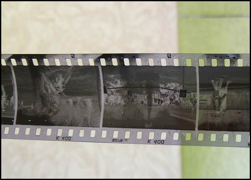

И можно посмотреть скан с засветкой?
СообщениеДобавлено: 28 апр 2023, 16:17  Заголовок сообщения:
Сообщения: 8387
Да, вот один из них...
Скан с засветкой.jpeg [ 41.46 КБ | Просмотров: 7986 ]
Причём, только приложив скан к плоскости, стало понятно - засвечивает, потом протяжка, снимок уже по засвеченному. Сейчас под рукой фотика нет, приложил бы с катушкой - сразу становится ясно, откуда свет.

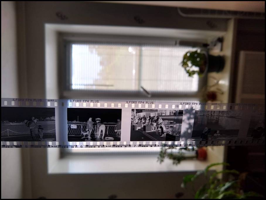

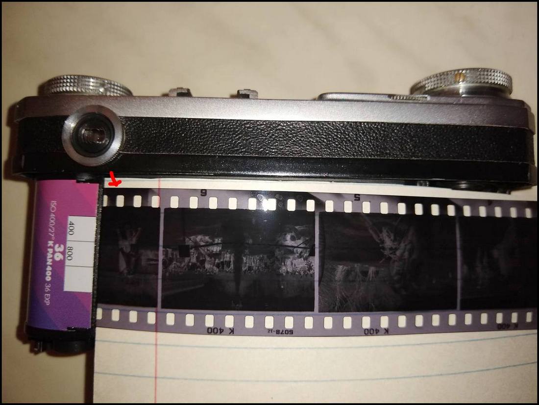

Нет, это "выдающий узел". Ещё раз не сложно. На одной фотографии видна щель - свет подан в окуляр.
Щель со светом Киев 4.jpg [ 55.92 КБ | Просмотров: 7818 ]
Второй снимок - свет попадает из щели на фотоплёнку из щели под окуляром.
Снова про засветку....jpg [ 104.27 КБ | Просмотров: 7818 ]
Причём на втором таком же фотоаппарате точно такая же щель. Из под окуляра.
Красная полоска на подложенном листочке - начало кадрового окна.

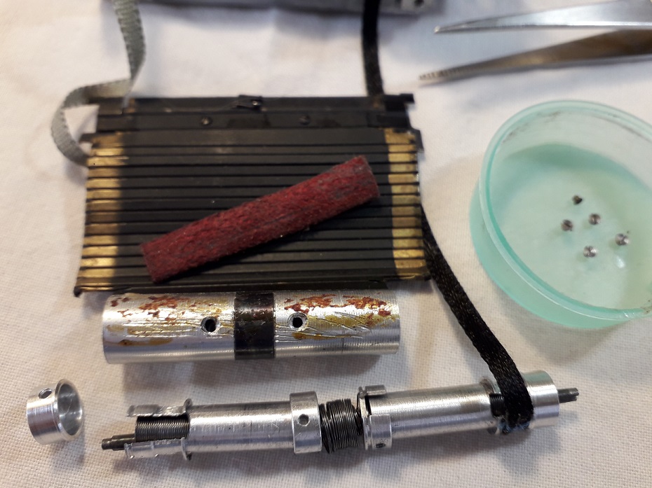

Вопрос такой: Один из винтов на нижнем барабане, похоже, выкрутился и улетел уже давно, образовав воронку на месте побега.
Непонятно, зачем он был нужен и насколько трагично будет его дальнейшее отсутствие?
На рис 18 позиция 5. В тексте руководства по ремонту про него ничего не встретил. Возможно, невнимательно вычитывал.
Вложение P_18.jpg больше недоступно
Вложение pic18.jpg больше недоступно
Делюсь опытом ремонта этого узла.
Сначала отдирается кожаная наклейка на барабане и отвинчиваются 4 винта крепления внутренних втулок пружин нижнего барабана. Средние два винта нижнего барабана фиксируют втулки крепления средней пружины, которая приводит в движение нижнюю штору. Затем, отвинчиваются винты крепления втулок, на которую наматываются ленты верхней шторы. Снимаются обе втулки. Я снял только одну втулку, - можно и так. После чего ось барабана вместе с втулками пружин нижнего барабана выталкивается острым предметом, типа спицы, вбок, вдоль оси. Всё просто. Почему Исаак Соломонович Майзенберг сделал из этого тайну мадридского двора - непонятно.
Сборка в обратном порядке.
нижний барабан.jpg [ 196.84 КБ | Просмотров: 7098 ]
