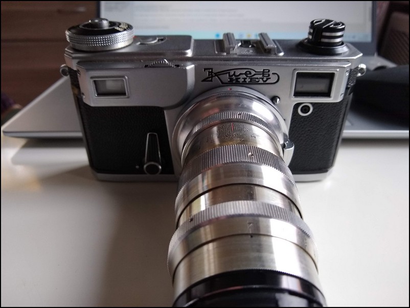

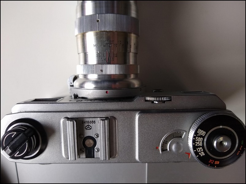

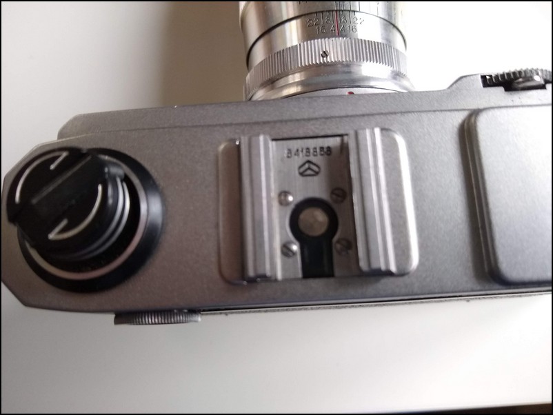

Я так и не научился разбираться в Киевах, 2, 3, 4, ещё и М или АМ. Посмотрите пож. вот фото.
IMG_20220926_162410438.jpg [ 103.05 КБ | Просмотров: 5518 ]
IMG_20220926_162419205.jpg [ 94.09 КБ | Просмотров: 5518 ]
IMG_20220926_162442251.jpg [ 81.98 КБ | Просмотров: 5518 ]
Что у меня за агрегат?

Киев-4АМ, с такого же вам завтра вышлю этот башмак.

Это Киев 4АМ 1984 года, из последних. Я бы не рискнул на такой снимать вообще.
Киева различать, на любительском уровне, просто.
Если вокруг замков задней крышки есть, не знаю как это правильно назвать, такие наплывы с концентрическими проточками и сами замки не вровень с крышкой, то:
1. Без экспонометра и синхроконтакта - Киев 2, номера начинаются на 47 заканчиваются на 56(примерно). Надпись Киев может быть как одинарная на русском языке, так и двойная русскими и латинскими буквами.
2.Без экспонометра, но с синхроконтактом - Киев 2А, номера начинаются на 56 заканчиваются на 58(примерно), надпись двойная, русскими и латинскими буквами.
3. Если с "крупным" экспонометром, но без синхроконтакта, это Киев 3, номера начинаются на 50 заканчиваются на 56(примерно). Надпись Киев обычно одинарная на русском языке, возможно есть двойная русскими и латинскими буквами(но двойная на Киев 3 большая редкость, мне не попадалась).
4. Если с "крупным" экспонометром и синхроконтактом, это Киев 3А, номера начинаются на 56 заканчиваются на 58(примерно). Надпись Киев двойная русскими и латинскими буквами.
Если снизу замки в ровень с нижней плоскостью крышки, то:
1. Это Киев 4, он с экспонометром, но не таким крупным как у Киев 3 .
2. Если такой же, но без экспонометра, то это Киев 4А.
Номера этих камер начинается на 58 и заканчиваются примерно на 79.
3. Если ручка обратной перемотки и головка взвода черного цвета, "горячий башмак", объектив Гелиос 103, номера начинаются на 80 и больше, это так называемый модернизированный Киев.
С экспонометром Киев 4М, без экспонометра Киев 4АМ.
