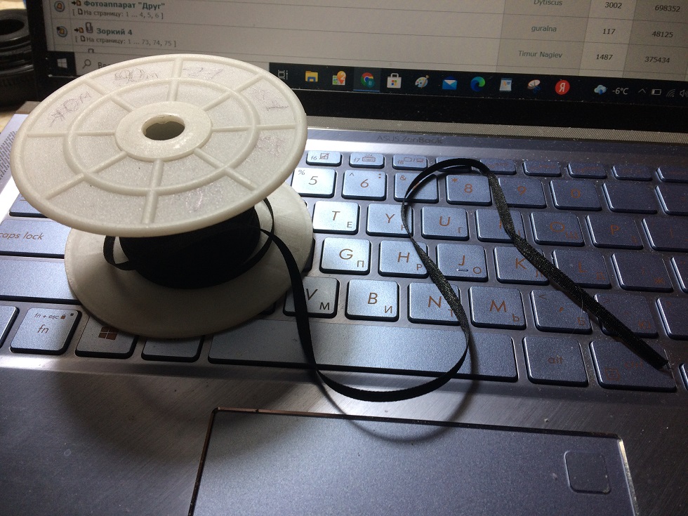

Вот Я нарыл в российском тканевом магазине тесьму идентичную по ширине, но чуть-чуть потолще, в Киевах - работает и цена копеечная по сравнению с украинским лотом.
Тесьма.jpg [ 276.18 КБ | Просмотров: 5440 ]
Не знаю насчёт растяжения, а вот трение - реальная проблема. На сайте Kiev Survival Guide американец этот пробовал альтернативы из тканевых магазинов, они быстро разлохматились и вышли из строя. Может, в российских магазинах тесёмки и лучше, но это вряд-ли, они все сейчас, похоже, в Китае сделаны.

Не стоит заморачиваться различными тесемками из галантерейных магазинов, если есть оригинал. У меня всегда вызывало непонимание когда при ремонте камер пытаются использовать различный суррогат.
Так можно дойти и до резинок из трусов.

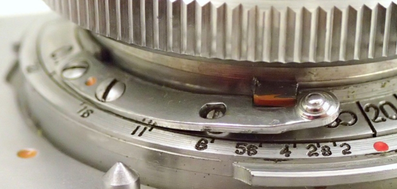

СообщениеДобавлено: 07 янв 2022, 10:33  Заголовок сообщения:
Сообщения: 44
Откуда: USSR
Сломал рычажок крепления объетива внутреннего байонета.
Подскажите, есть ли где-то его чертеж?
Хочу вырезать из листа.
