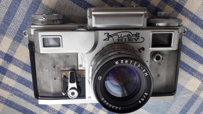

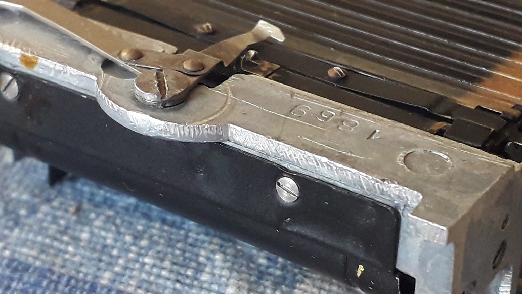

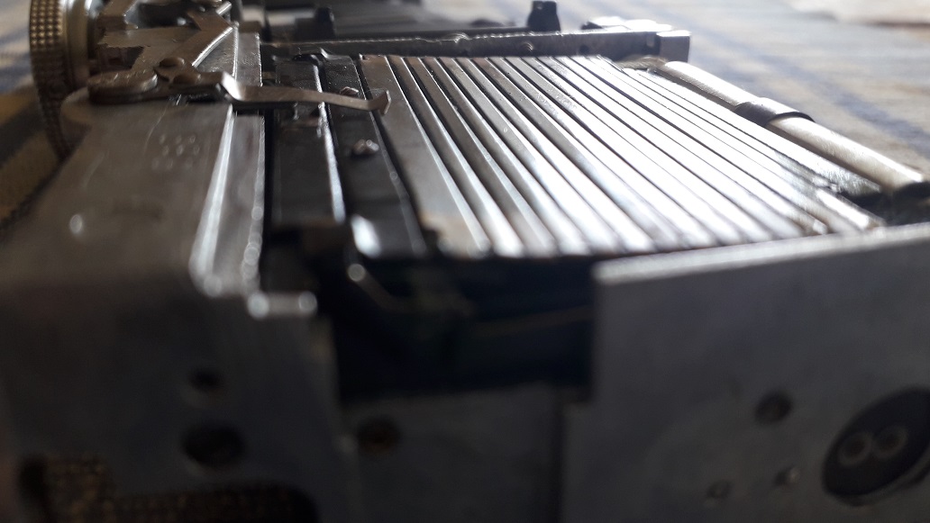

Недельной давности символичное приобретение, в виде обесшкуренного "Киев-4", поразило невиданным размахом акта вандализма. Либо заводского происхождения, либо актом агрессии со стороны несознательного ремонтного персонала - приснопамятный "заговор бытовиков". На верхней части затворной рамы явные и многочисленные воздействия инструмента ударно-дробящего типа. Причём, со следами деформации в месте крепления верхнего барабана. В дополнение были оборваны обе тесьмы и погнут рычаг 8.332.012. Тесьма пришита, кости, ой, то есть рычаги вправлены. Гнутую раму оставил, как есть. Взвод лёгкий, выдержки все работают. Идеально точной работой порадовал экспонометр. На лёгкие, полуденные облачка, ISO 100, как и положено 1/250 и f/8.
затвор.jpg [ 149.17 КБ | Просмотров: 8608 ]
киев-4.jpg [ 215.59 КБ | Просмотров: 8608 ]
экспонометр.jpg [ 175.25 КБ | Просмотров: 8608 ]
без шкурки.jpg [ 219.63 КБ | Просмотров: 8608 ]

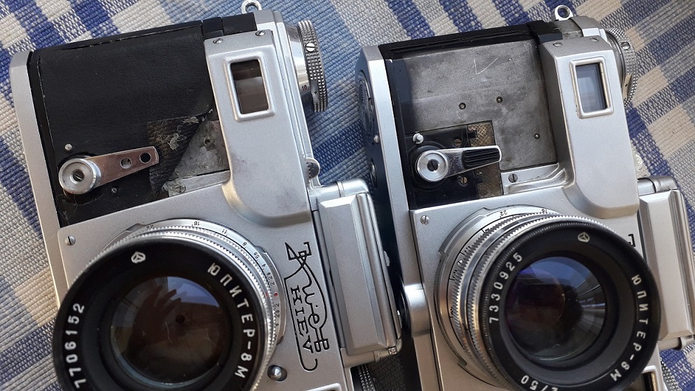

Спасибо, Андрей. Это уже 18-й из славной тевтоно - киевской династии. Самый ранний - 1951, самый молодой - 1981 года. Выступ сей предназначен для размещения в нём поводковой шестерни. Которая, в общем-то, и не сильно выдаётся за пределы корпуса. В модели 1977 года выступ ликвидирован славянским рационализаторством, немного изменившим форму облицовочной накладки. У более поздних фольксдойче она чуть шире.
киевы.jpg [ 264.12 КБ | Просмотров: 8476 ]

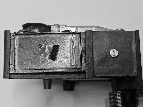

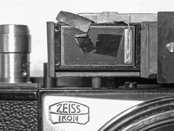

можно.
например zeiss ikon сильно не заморачивался
и наклеивал на светочувствительную поверхность
селена полоски изоленты.
где-то в архивах есть фотографии.
если нужно, могу поискать.
СообщениеДобавлено: 31 авг 2020, 15:38  Заголовок сообщения:
Сообщения: 5689
вот сразу и попались два фото от Zeiss Ikon Contina.
до меня следов ремонта не обнаружил,
тоесть предполагаю заводской justage.

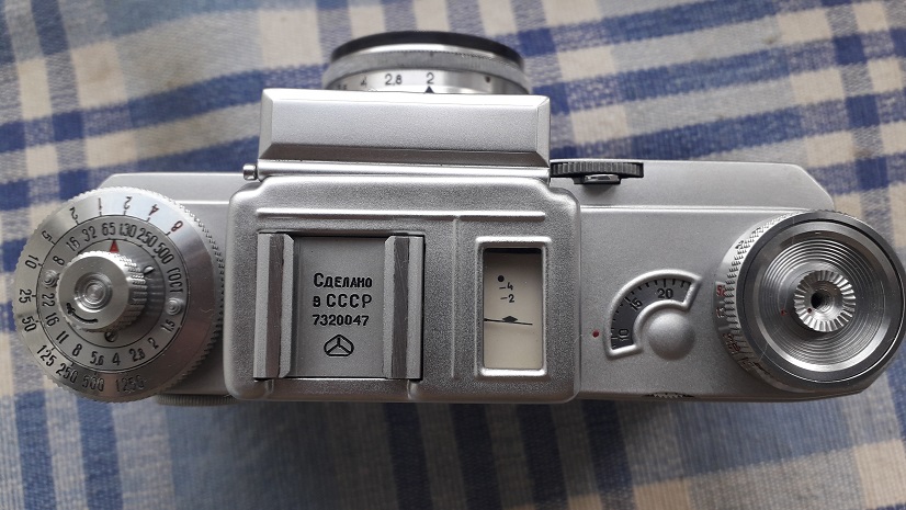

СообщениеДобавлено: 08 дек 2020, 12:28  Заголовок сообщения:
Сообщения: 4876
Приобрел тут по случаю красивый Киев-4А 1970 года. На удивление очень аккуратно сделан.
Но у него есть проблема - на коротких выдержках затвор дает вертикальные столбы и затемнения.
Была гипотеза что такое может быть из-за недостаточного зазора между шторками и щитком.
Но визуально все в норме. Не могу понять в чем причина такой неравномерности.
Примерно такое получается в кадровом окне:

СообщениеДобавлено: 08 дек 2020, 12:55  Заголовок сообщения:
Сообщения: 528
Откуда: KatyBurg
Jagdtiger писал(а):
Не могу понять в чем причина такой неравномерности. Примерно такое получается в кадровом окне:
При коротких выдержках щель шибко узкая и, возможно одна из шторок идёт криво т.е. один конец шторки то притомаживает, тем самым "прикрывая" щель с одной стороны, то ускоряясь
СообщениеДобавлено: 08 дек 2020, 22:32  Заголовок сообщения:
Сообщения: 4876
Поэкспериментировал тут на досуге.
Если поставить выдержку 1250 и взвести с ней затвор, то столбит.
Если взвести на любой выдержке и поставить на 1250 - не столбит.
Если взвести на 1250, потом переставить на другую и вернуть назад на 1250 - не столбит.
Чудеса :)
Zeiss Ikon Camera,
Zeiss Objektiv,
Zeiss Ikon Film!
СообщениеДобавлено: 09 дек 2020, 07:34  Заголовок сообщения:
Сообщения: 16610
Jagdtiger писал(а):
Чудеса :)
Неправильно установлена вторая штора, слишком узкая щель. Нет тут никаких чудес, вам же уже написали.
Киев работает так, что если переключить с другой выдержки на самую короткую, то первый раз при срабатывании затвора щель между шторами чуть шире, при повторном взводе на этой выдержке щель становится чуть уже. Нужно снимать затвор и переставлять на один зуб валик второй шторы.
Возможно поможет полная профилактика затвора, но не факт. Такие случаи встречаются даже на камерах, которые не проходили ремонты после выпуска с завода, причем независимо от года выпуска.
