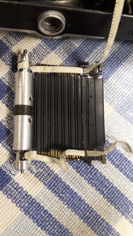

Тесьма на правой стороне никаких следов износа не имеет, перемещается в зазоре фрикциона без сопротивления. Оборванный конец тесьмы я вставил в фрикцион и поелозил туда-сюда. Усилие протяжки тесьмы примерно 30-40гс со скрежещущим звуком, как будто велосипедную цепь таскают туда-сюда по раме. Резюме: натуральное вредительство и саботаж. Никак не мог мастер-сборщик высокой квалификации не знать, что он вытворяет. Думаю, в инструкции по сборке и настройке камеры особо не оговаривается наличие заусенцев на планке фрикциона. Хотя, на деталях из-под штампа они присутствуют. Также нет ни слова о прямолинейности контактирующей поверхности планки и равномерности прижатия её по всей ширине тесьмы. Усилие протяжки через фрикцион динамометром померяли - 55гс. Всё - с глаз долой!
тесьма3.jpg [ 194.25 КБ | Просмотров: 8403 ]

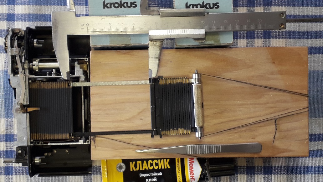

Тесёмочный вирус преодолён. Пациент поправился и готов к полноценной фотографической жизни.

Приспособление с ниточками и досточкой для точного измерения длины тесьмы понравилось.
СообщениеДобавлено: 18 апр 2020, 17:42  Заголовок сообщения:
Сообщения: 21671
Тесёмочный вирус преодолён....
Для чего это прокрустово ложе, если можно точно задать/установить/отмерить размер тесемки от петли до петли? :)
СообщениеДобавлено: 18 апр 2020, 18:51  Заголовок сообщения:
Сообщения: 1695
Отмерить, отрезать можно. С точностью до микрона. Пришить нельзя. При взведении затвора тесьма и шов вытянутся, и итоговые расстояния от оси барабана до петли в верхней шторе никогда не совпадут. Да, здравствует перекос штор и непонятные выдержки.
Конечно, можно за бессчётное количество попыток, всё же, как-то привести длины обеих тесёмок к нужным размерам. Но, это всё время, силы и психологическое здоровье. У меня, на замер длины тесёмки и пришивание ушло 10 минут. Примерно отрезаю кусок тесьмы, произвольно пришиваю к нижнему барабану. Вторую петлю тесьмы цепляю за верхнюю штору, и к оставленному свободному концу также прикладываю натяжное усилие 500-700гс. В натянутом состоянии оставляю на 1-2 часа. Когда все деформационные процессы в тесьме завершатся, штангелем контролирую размер между шторами левой и правой сторон. Точность плюс-минус 0,1мм. В таком положении фиксирую клеем, затем пришиваю. Нитка и досточка с шурупом остались от прежних, вылеченных "Киевов".
Спасибо, Юрий Олегович, за идеологическую поддержку!
