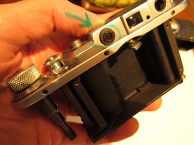

Решил собрать подробности ТО Зоркого, которые могут быть не ясны при прочтении спец. литературы (людям вроде меня). Ветку с 12-й страницы можно просанитарить.
При съёме щитка дальномера нужно снять клин за оправу (аккуратно!).

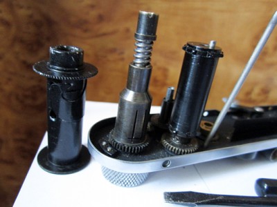

Для разборки транспортного барабана нужно выкрутить винт сбоку, в вверхней части транспортного барабана, между зубчиками и шестеренкой, фиксирующий закрученное в транспортный барабан основание кнопки спуска , что сверху камеры, с которого вы сняли спусковую кнопку и раскруть эти две детали.
Если не получится, не нужно применять силу, испортите, можно полноценно промыть и смазать не разбирая, там все доступно.
Катушка-Фрикцион.jpg [ 29.57 КБ | Просмотров: 6443 ]
