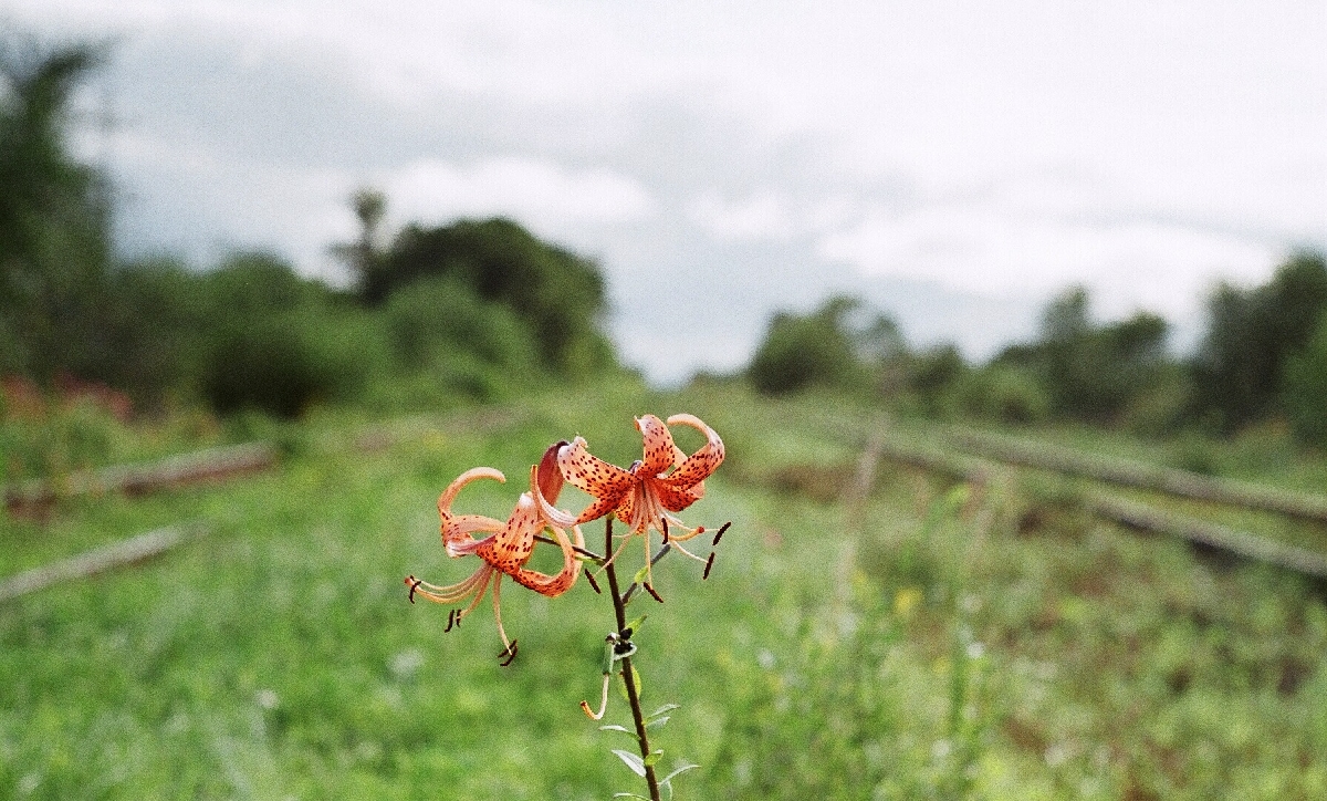

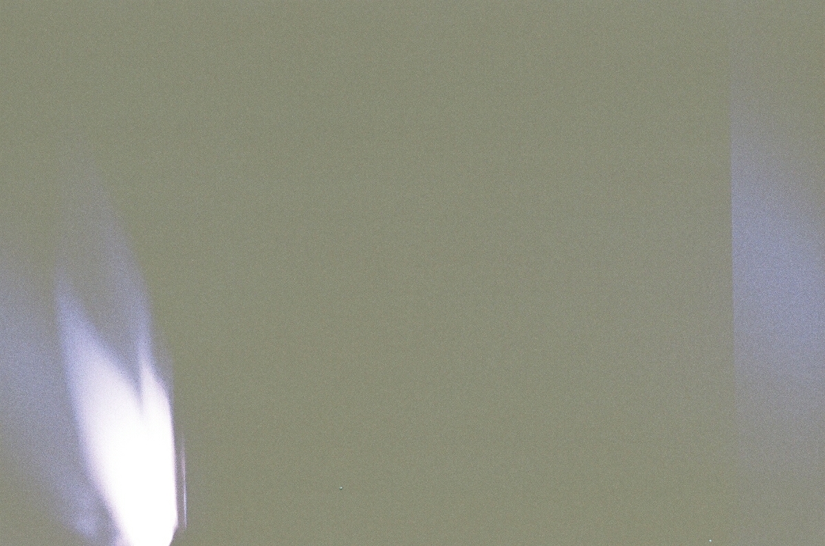

Доброго всем времени, подскажите от чего может быть вот такая вертикальная полоса на снимках:
Плёнка 4-01_resize_64.jpg [ 882.93 КБ | Просмотров: 5928 ]
72050006_resize_5.jpg [ 663.3 КБ | Просмотров: 5928 ]

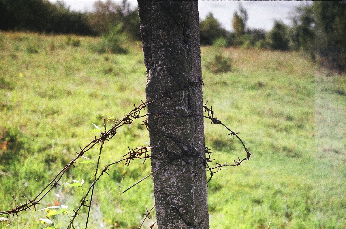

Про пятно всё ясно, видимо плохо подклеил отошедшую сверху подкладку, а вот с полосой непонятно. Ни от выдержек, ни от освещения она не зависит. Причем на многих фотографиях это полосы нет, вот один из примеров:
Плёнка 4-02_resize_1.jpg [ 675.69 КБ | Просмотров: 5928 ]

Вертикальная полоса - засветка через вертикальный паз задней крышки со стороны левой руки. Видимо, когда закрывали паз ладонью - засветки нет, когда перекладывали камеру из руки в руку или несли на ремне - получилась засветка. Проверить плотность прилегания крышки и исправность её замков на предмет отсутствия люфтов. И, после заряжания плёнки проверять фиксацию замков.

Думал об этом, но я вё время носил ф-т в родном чехле, неужели через него пробило? Замки и крышку проверил, вроде не люфтят. Меня смущает что полоса ровная, если бы шторки были горизонтальными грешил бы на них, но ведь нет .

Да, полоска нетипичная. А сами шторки в норме? На свет смотрели? Может иногда замок расходится? Борки нижней и верхней шторок при взводе, на середине кадрового окна всегда параллельны?
Взведите камеру, поставьте на 1/50 сделайте с пуск , затем, не переключая выдержку, медленно взведите затвор наполовину, чтобы стык борок был по середине кадрового окна и "нежно" погладьте пальцем по шторкам, если замки не держат, шторы разойдутся.

Типичная засветка через крышку. Свет попал при откинутом верхнем клапане кофра. Видимо, в камере очень большие неплотности задней крышки, или не до конца её закрыли при зарядке плёнки. Налицо, также, засветка через верх. Заклейте паз с левой руки чёрной изолентой.
Неисправный затвор либо полностью бы засветил кадр, либо дал горизонтальные полосы.

Для диагностики засветки нужно показывать с захватом двух-трех кадров, желательно с перфорацией, чтобы были видны и межкадровые промежутки.

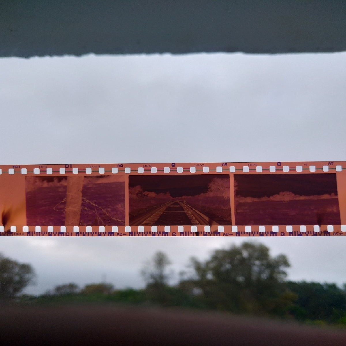

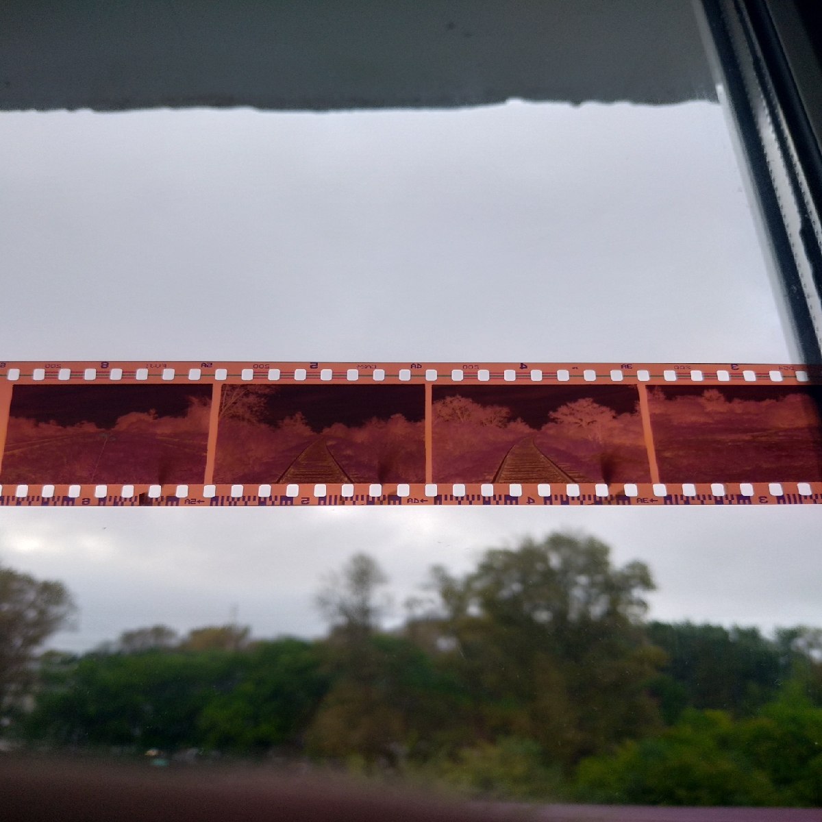

Проверил шторки, друг другу параллельны, замок на них не расходится, держит крепко. Просветов при взводе тоже нет, смотрел при покупке, но на всякий случай глянул ещё раз. Негативы вот:
P90829-192036_resize_32.jpg [ 781.65 КБ | Просмотров: 5615 ]
P90829-192101_resize_92.jpg [ 824.34 КБ | Просмотров: 5615 ]
Хватит столько? Межкадровые промежутки дальше идут так же, друг на друга не залазят, крупных пробелов тоже нет.
