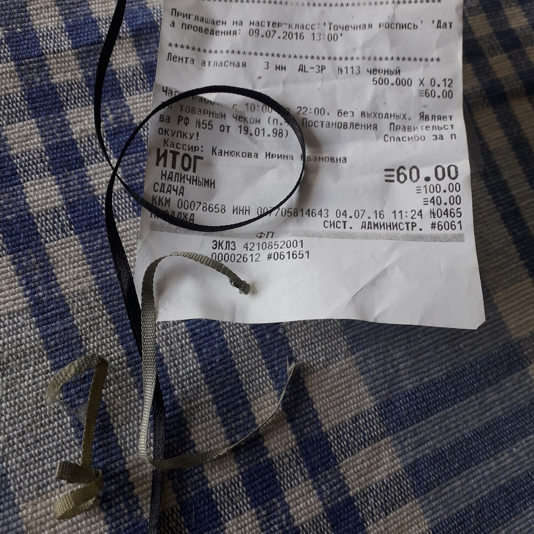

Вот же ж, опять разгораются горячие тесёмочные споры. Отлично работает в "Киевах" атласная фурнитурная тесьма, купленная в ближайшем магазине тканей. Заменена в ФЭДах, в "Киеве"-3 №54...., отснята плёнка, никаких нареканий на отработку выдержек. При проверке работы затвора и отслеживании времени выдержек нужно регулировать ленточные фрикционы, названные тут "проушинами", поджатием, либо ослаблением.
Спасибо большое!
(но тесемку Вы купили некрасивую, я теперь думаю о голубой :) )
Кстати, у этих тесемок есть разные варианты плетения - есть те, что нитка вытягивается, и есть не вытягивается, разница по ширине с шагом в 0,5-1 мм - 1, 2, 3, 4, 4,5, 5, 5,5 ,6 и тд...
Толщина разная, материал.
Уверен, можно подобрать не хуже оригинальной по всем параметрам.
(еще шелк натуральный ищу, но это в другую тему разговор)))
СообщениеДобавлено: 22 июн 2019, 16:25  Заголовок сообщения:
Сообщения: 1690
Я, когда искал тесьму, избегал вдоль и поперёк весь город, вся тряпочные магазины. Главное было подобрать равную толщину и ширину. По поводу вытяжки её по длине со временем имею предосудительную на Форуме ИМХУ, что небольшое увеличение длины нисколько не повредит работе затвора. Поскольку тесьма на обеих сторонах имеет сопоставимую по величине длину, и насколько вытянется на правой, на столько же вытянется и на левой. Разница вытяжек будет даже много меньше ошибки измерений при её пришивании. Гораздо большее влияние оказывает отклонение толщины и ширины. При значительных отклонениях от штатной тесьмы настроить выдержки не представляется возможным, поскольку, а) при наматывании тесьмы на ролики барабана увеличивается радиус обегания, а следовательно и усилие на пружинах. б) непреодолимые сложности возникают с регулировкой ленточных фрикционов. Разумеется, и категорично заявляю, что менять нужно только обе тесьмы сразу, пусть даже одна в отличном состоянии.

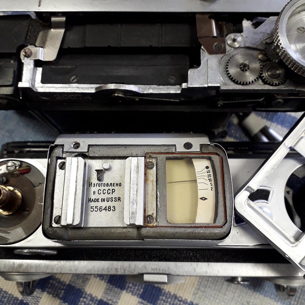

Недавно приобретённый предок "Киева-4" оказался в приличном состоянии. На призме дальномера нет даже следов клея от светозащитной прокладки. Бензиновая фотомойка восстановила работу затвора, тесьма не изношена, экспонометр живой. Но, один из винтов крепления крышки экспонометра имеет вид, как будто по нему на танке ездили: согнут пополам, смята резьба, сорваны шлицы под отвёртку. Был просто вставлен в отверстие крышки, даже не вкручен. Второй винт как новый, даже шлицы не тронуты отвёрткой. Интересная винтовая "киевская" аномалия.

Ну не пошел винтик с первого раза у сборщика. Вот и забил молотком
