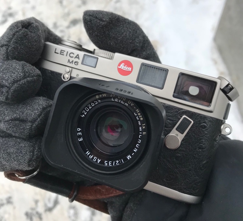

СообщениеДобавлено: 12 янв 2019, 16:20  Заголовок сообщения:
Новая титаняка. -10. Вроде норм.
Неожиданно для себя без получехла и ремня нашее, просто в руке на темляке. Норм, но в итоге рука замерзла.
2.5 часа гуляний, 4 среднньких кадра.
8F25DD58-698C-412F-9D17-6D495765D7F6.jpeg [ 143.55 КБ | Просмотров: 8090 ]
СообщениеДобавлено: 12 янв 2019, 17:38  Заголовок сообщения:
Сообщения: 10362
Максим, красивая камера! И если в полу-варежке снимать, то ей нужно большой карман, как у моего покойного дяди на телогрейке (он хвастал, что туда бутылка входит).
СообщениеДобавлено: 12 янв 2019, 22:44  Заголовок сообщения:
zi team
Сообщения: 5298
Откуда: Золотые мостовые
Макс, без обид, но эта косая перемотка на лейках просто ужас. Лично мне аж глаз режет.

Хотя я четвертую не собираюсь такую брать. Трех достаточно. Но сильно удобнее мотать, чем на М3, М2 и МР.
Полуварежка, это как?
Вместо крмана вроде сумка на боку, но неудобно в итоге туда-сюда было убирать, просто носил. Но, кстати, конда ты в перчатках, камеру легко в руках спрятать. Это еще у Егора GR подглядел. У него такие огрооомные перчатки были и камера в них терялась. А потом неожиданно появлялась.
