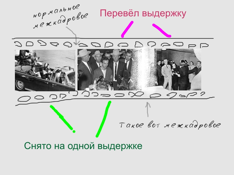

Выдержка.jpg [ 174.23 КБ | Просмотров: 5112 ]
Я ради этого в камеру полез. :|
СообщениеДобавлено: 24 янв 2019, 18:53  Заголовок сообщения:
Сообщения: 16615
Это не межкадровое, а не пойми что с работой затвора. Что Вы хотите от камеры в непонятном состоянии, да еще с драными шторами?
В такую камеру пленку ставить смысла не было, а обуждать её проблемы тем более. Вы уже вроде как лет четыреста на форуме.
Сделаете все как положено, проблемы уйдут.
Человек купил ФЭД 5 и при съемке без вспышки получил вот такие загадочные явления, со вспышкой их не было.
Разгадка оказалась проще.

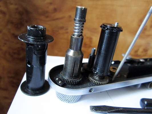

Как снимается транспортный барабан? Выкрутил кнопку спуска, но (руками) не вынимается.
Катушка-Фрикцион.jpg [ 175.3 КБ | Просмотров: 5013 ]
Номер камеры 328***
СообщениеДобавлено: 25 янв 2019, 07:48  Заголовок сообщения:
Сообщения: 16615
Нужно выкрутить винт сбоку, в вверхней части транспортного барабана, между зубчиками и шестеренкой, фиксирующий закрученное в транспортный барабан основание кнопки спуска , что сверху камеры, с которого вы сняли спусковую кнопку и раскруть эти две детали.
Если не получится, не нужно применять силу, испортите, можно полноценно промыть и смазать не разбирая, там все доступно.
Для этого Зоркого нужна первого типа катушка, латунная.

Металлическая это алюминиевая(белый цвет металла) или латунная(желтоватый цвет металла). Для того типа приемного узла, что на вашем Зорком нужна нижняя катушка, см фото.
Насчет бензина для зажигалок.
А что дороже ничего не было? И почему на тряпочке?
На фото все, что нужно для удаления старой смазки с камер. Кисточку следует искать жесткую, а еще лучше две, с разной степенью жесткости, то есть жесткую и очень жесткую. У нас в магазинах таких нет, но вот на рынке, у дедов, продаются самодельные кисточки разной степени жесткости, ими очень хорошо мыть.
Очень жесткая кисточка сократит процесс чистки, так как избавит вас от потери времени на удаление старой смазки между зубьями шестерен при помощи зубочистки.
