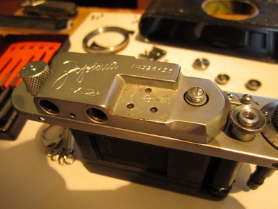

Завис на снятии щитка дальномера. Не хочет, будто посредине жирным болтом удерживается (лезвие перочинного ножа и на миллиметр в щель с корпусом не входит). Есть подозрение, что мешает защитное стекло перед клином в оправе, как его снимают?

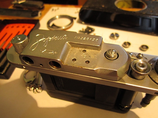

Снял башмак. Хочу водкой убрать "сифилис", плохих последствий не будет?
Майзнеберг 1964г. стр.148. Клин то надо выкрутить :) Там нет защитного стекла, это и есть клин.
