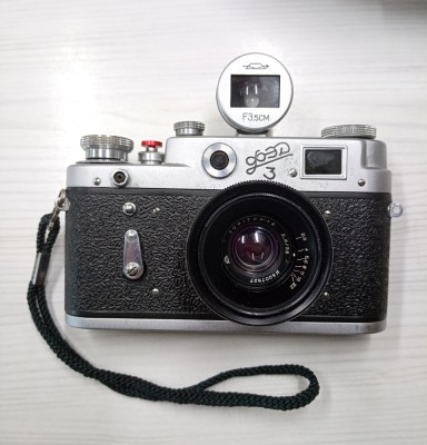

Парни, решил я тут поснимать ФЭДом-3. Тем, что с курком. Но вот проблема - у него нет ушек под ремень. Пришлось снизу в штативное гнездо вкрутить ремень от какой-то кинокамеры, резьба там 3/8 кажется. И что вы думаете? Вкрутить-то я ремень вкрутил, а когда начал через какое-то время ремень выкручивать, то это штативное гнездо открутилось. Открыл камеру, и увидел, что эта штативная гайка сама была закручена на гайку, ну они и открутились.
Вопрос знатокам: что делать, чтобы подобное не повторилось? Отдать на лазерную сварку? Приклеить клеем каким?
И еще вопрос знатокам: где у этого аппарата серийный номер? Не могу найти. :-(

специально для этих целей LOCK AN 302-21 - низкая прочность
или LOCK AN 306-38 - высокая прочность.
при надобности всегда ими пользуюсь.
к примеру 302-21 отлично держит 1/4 на 3/8 Zoll адаптор.
p.s. позвольте полюбопытствовать
зачем заклеено окно дальномера? чья линза? 28 мм?

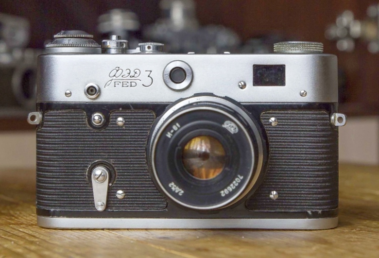

Когда то тоже делал получехол, а потом нашёл ранний Фэд 3, горбатый, у него есть ушки, сейчас любимая камера.
Хотя поздние тройки тоже с ушками попадались, но очень редко.

Спасибо, поищу клей. Затянуть потуже гайки без специального инструмента мне сложно, ничего не получается, откручивается, зараза.
Окно дальномера заклеено за ненадобностью. Объектив Скопар 25/4, там нет сопряжения с дальномером.
