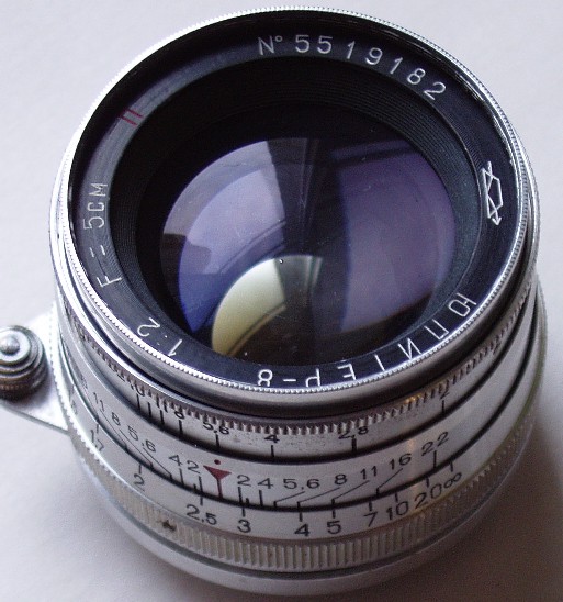

Если посветление нежносиреневое, то блок точно зонаровский, и если у Вас вообще нет пузырей,то это большая удача. И ещё, я спрашивал не номер объектива, а номер оптического блока, на ЗК он обязателен.
СообщениеДобавлено: 02 апр 2009, 17:57  Заголовок сообщения: (no subject)
Сообщения: 7781
Ув Lokh!
что можете сказать про эту линзу?
Изображение[img]
цвет просветления-бледно-сиреневый + пузыри...
Это могут быть зоннаровские линзы? в 55году?
СообщениеДобавлено: 03 апр 2009, 08:28  Заголовок сообщения: (no subject)
Сообщения: 1634
Да я такие встречал, но не весь блок зонаровский,а отдельные линзы, обычно первая и последняя. Посмотрите есть ли номер на блоке.
СообщениеДобавлено: 03 апр 2009, 14:23  Заголовок сообщения: (no subject)
Сообщения: 7781
..А я его только собрал... :(
В каком месте должен быть номер? :oops:
СообщениеДобавлено: 03 апр 2009, 14:45  Заголовок сообщения: (no subject)
Сообщения: 1634
На объективы типа ЗК или БК ставили родные Цейсовские оптические блоки. Такие блоки имели номер выбитый на латунном тубусе последней линзы блока. Этот номер на Зонарах и Биогонах совпадал с номером объектива, но без первой цифры, то есть номер на блоке коротче на одну цифру, чем номер объектива. На объективах типа ЗК или БК такого совпадения нет, номер объектива был сквозным Красногорским, а немецкий номер остался на задне тубусе.
Значит так, придерживая рукой кольцо диафрагмы, вывинчиваете оптический блок из оправы, окуратно, не потеряйте юстировочные кольца, и смотрите на задний тубус--номер есть--блок немецкий, номера нет--красногорский. Но на ранних могли стоять отдельные немецкие стёкла, их определяют по цвету просветления. Потом завинчиваете блок назад, вот и всё. Что интересует спрашивайте.
СообщениеДобавлено: 03 апр 2009, 15:31  Заголовок сообщения: (no subject)
Сообщения: 7781
Ув.Lokh!
Однозначно номера на заднем тубусе НЕТ.
Я объектив полностью рабирал промывал, чистил
и собирал.Цвет на фото не передает истинный цвет
при дневном непрямом освещении.
Цвет просветления- бледно-сиреневый на передней и задней
линзах.
Пузыри- ( 1 побольше- где-то 0, 3 мм , остальные маленькие-
4 шт, крохотные но видно!)- только на передней линзе.
Еще им не снимал...собираюсь проверить юстировку
и вперед.....
:) Спасибо за информацию!
